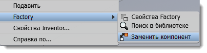

  2. Откройте контекстное меню.
  3. Выберите Factory, а затем Заменить компонент.

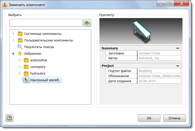

  4. Выберите компонент и нажмите ОК.
