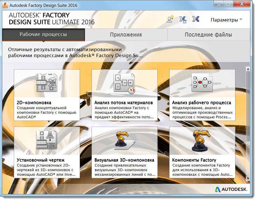

В Autodesk Factory Design Suite предусмотрен интерфейс, который служит общей точкой входа или так называемой "стартовой панелью" для выполнения различных задач Factory. Использовать Стартовую панель необязательно, но параметры, которые в ней содержатся, помогают автоматизировать рабочие процессы.
На настольном компьютере дважды щелкните значок Factory Design Suite, чтобы открыть Стартовую панель Factory.
Будет открыта панель, в которой по умолчанию будет выбрана вкладка Рабочие процессы с отображением наиболее часто используемых рабочих процессов. Стартовая панель Autodesk Factory Design Suite Ultimate показана на рисунке.
Прим.: Доступные параметры приложений и рабочих процессов будут меняться в зависимости от используемой версии Factory Design Suite (Standard, Premiuim или Ultimate), а также установленных приложений.
Ниже приведено краткое описание каждого из рабочих процессов.
2D-компоновка Этот параметр запускает AutoCAD Factory и открывает в нем библиотеку компонентов Factory, позволяя начать размещение компонентов на перекрытии Factory. (В зависимости от того, какая версия была открыта в последний раз, будет запущен AutoCAD Architecture или AutoCAD Mechanical.)
Анализ потока материалов Этот параметр запускает AutoCAD Factory и позволяет провести анализ трассировки и использования машин. Выдается запрос с предложением выбрать параметры для транспорта или машин. (В зависимости от того, какая версия была открыта в последний раз, будет запущен AutoCAD Architecture или AutoCAD Mechanical.)
Process Analysis Этот параметр запускает Process Analysis 360 и позволяет моделировать, анализировать и оптимизировать разнообразные производственные процессы от планирования до создания компоновки.
Чертеж установки Выберите этот параметр для создания двумерного чертежа компонента или компоновки Factory с помощью Inventor или AutoCAD. (В зависимости от того, какая версия была открыта в последний раз, будет запущен AutoCAD Architecture или AutoCAD Mechanical.)
Визуальная 3D-компоновка Выберите этот параметр для одновременного запуска Inventor Factory и создания новой компоновки Factory.
Компоненты Factory Этот параметр запускает Inventor Factory, где можно моделировать новую деталь или сборку в качестве компонента Factory. Можно также импортировать в компоновку Factory существующую деталь, существующую сборку или тела DWG в качестве компонентов.
Преобразователь блоков AutoCAD Этот параметр запускает Inventor со средой построения эскизов, в которой установлены параметры для создания детали или сборки с помощью блока AutoCAD.
3D-компоновка из DWG Выберите этот параметр для создания 3D-компоновки Inventor Factory из двумерной компоновки AutoCAD. Любые 2D-компоненты и образующие цепь компоненты в DWG автоматически заменяются их трехмерными аналогами.
Техническая оценка Благодаря широкому спектру поддерживаемых форматов файлов САПР, этот параметр запускает Navisworks и позволяет построить сложный объект Factory с использованием деталей и сборок из различных приложений САПР.
Интерактивная презентация Этот параметр запускает Showcase, где можно преобразовать компоновку Factory в высокореалистичные изображения и провести интерактивную презентацию.
Фотореалистичная визуализация Выберите этот параметр, если требуется создать анимированную визуализацию компоновки Factory при помощи 3ds Max Design.

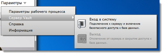

Раскрывающийся список "Параметры"

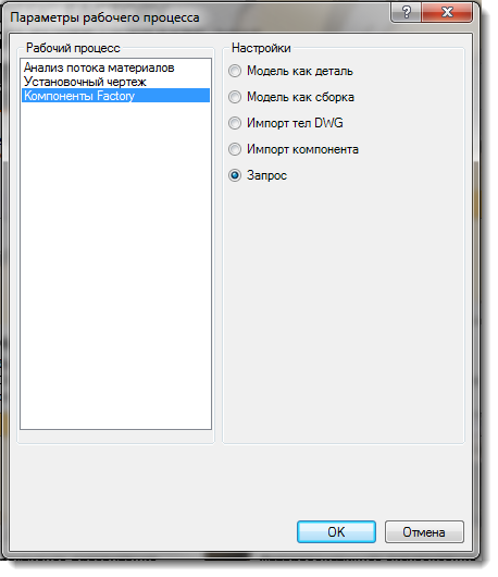

Параметры рабочего процесса
Этот параметр открывает окно настроек для анализа потока материалов, чертежа установки и компонентов Factory.
Сервер хранилища
Этот параметр открывает окно для входа в хранилище.
