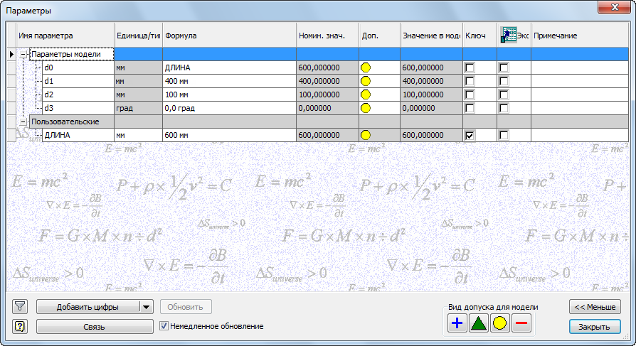

  1. Выберите на ленте вкладку Factory панель "Параметры" Параметры .
  2. Откроется диалоговое окно Параметры.
  3. Обратите внимание, что длина, ширина и толщина обозначаются как параметры модели d0, d1 и d2 соответственно.
  4. Теперь необходимо создать пользовательский параметр. Нажмите кнопку Добавить цифры в нижнем левом углу диалогового окна.
  5. Введите имя Длина для пользовательского параметра.
  6. Щелкните поле Единица/Тип, а затем нажмите кнопку ОК, чтобы принять мм в качестве спецификации единиц в диалоговом окне Тип единиц.
  7. В поле Формула введите 600 мм.
  8. В поле Формула d0 замените 600 мм на значение параметра Длина.
  9. В завершение установите флажок Ключевой параметр в правом нижнем углу диалогового окна. Этот шаг очень важен, так как на основе этого параметра будут создаваться варианты компонента.
  10. В итоге диалоговое окно должно выглядеть так, как показано на иллюстрации.
  11. Нажмите кнопку Закрыть для выхода из диалогового окна Параметры.

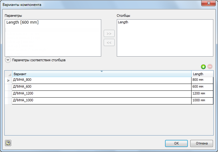

  5. Затем выберите вкладку "Конструктор компонентов" панель "Разработка" Варианты компонента .
  6. Откроется диалоговое окно Варианты компонента.
  7. Выберите Длина [600 мм] в списке Параметры в правом верхнем углу диалогового окна.
  8. Нажмите кнопку "Добавить" (>>), чтобы добавить параметр Длина в список Столбцы вверху справа.
  9. Затем нажмите кнопку Добавить , чтобы создать первый вариант в таблице. При этом имя отображается в списке как Variant_1, а значение 600 мм отображается в списке Длина.
    Прим.: Чтобы удалить имя варианта из таблицы, нажмите кнопку Удалить .
  10. Выделите имя Variant_1 и замените его именем Длина_600.
  11. Добавьте еще три варианта и присвойте им имена Длина_800, Длина_1000 и Длина_1200. Задайте для них значения в столбце Длина: 800 мм, 1000 мм и 1200 мм соответственно.
  12. В результате диалоговое окно Варианты компонента должно выглядеть, как показано на рисунке.
  13. Определив варианты компонента, нажмите кнопку ОК.

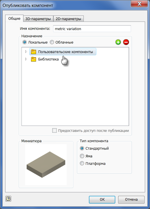

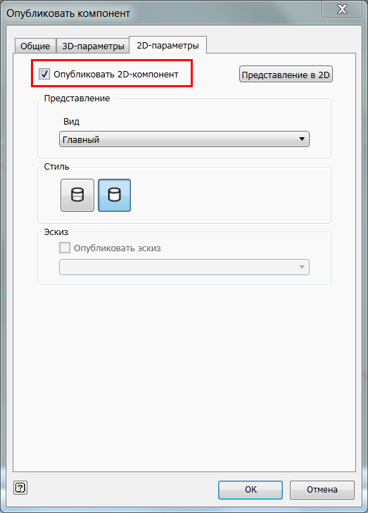

  2. Выберите на ленте вкладку "Конструктор компонентов" панель "Разработка" Публикация компонента .
  3. Отображается диалоговое окно Публикация компонента.
  4. Перейдите на вкладку 2D-параметры и убедитесь, что флажок Публикация 2D-компонента установлен. Этот параметр гарантирует, что компонент будет опубликован для использования в AutoCAD Factory.
    Прим.: Флажок Публикация 2D-компонента также можно установить или снять на вкладке Конструктор компонентов в диалоговом окне Параметры Factory. По умолчанию данный параметр включен.
  5. Затем выберите вкладку Общие и щелкните папку Пользовательские компоненты. В эту папку публикуются компоненты при работе с Inventor Factory и AutoCAD Factory.
  6. Нажмите кнопку ОК, чтобы опубликовать компонент и закрыть диалоговое окно.
  7. Открывается диалоговое окно Публикация компонента... с индикатором выполнения. После завершения публикации это диалоговое окно автоматически закрывается.
  8. Выберите на ленте вкладку "Конструктор компонентов" панель "Выход" Закрыть Конструктор компонентов .

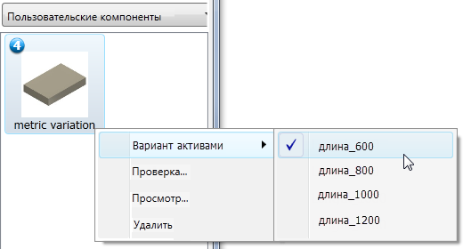

  2. Дважды щелкните в Обозревателе компонентов, чтобы открыть папку Пользовательские компоненты.
  3. Компонент Метрический вариант отображается со значком в верхнем левом углу, который указывает на то, что имеется четыре варианта компонента.
  4. Щелкните правой кнопкой мыши метрический вариант для вызова контекстного меню. Ознакомьтесь с четырьмя заданными вариантами в подменю Вариант компонента.
  5. Выберите Длина_600 из подменю и разместите компонент на перекрытии Factory, как любой другой компонент. Оставьте угол поворота равным 0 градусов.
  6. Повторите процедуру для трех оставшихся вариантов.

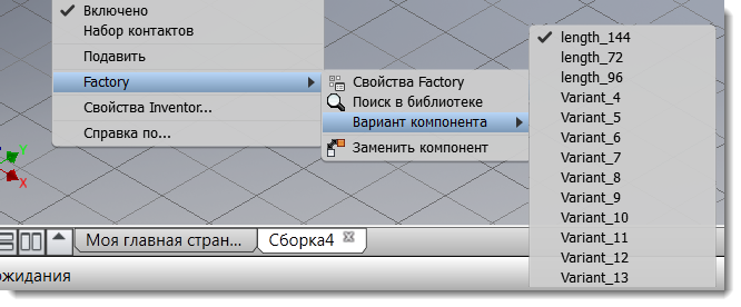

После размещения варианта компонента в компоновке (в AutoCAD Factory или Inventor Factory) его можно легко заменить другим вариантом.
  1. Выберите (щелкните левой кнопкой мыши) вариант компонента в компоновке AutoCAD или Inventor, который требуется заменить.
  2. Затем щелкните правой кнопкой мыши, чтобы вызвать контекстное меню.
  3. Выберите Factory > Вариант компонента, а затем в подменю укажите вариант для замены.

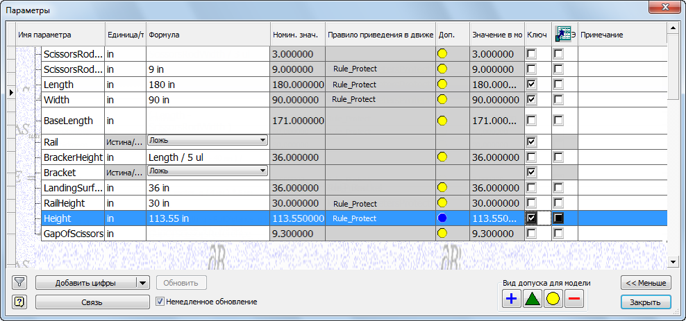

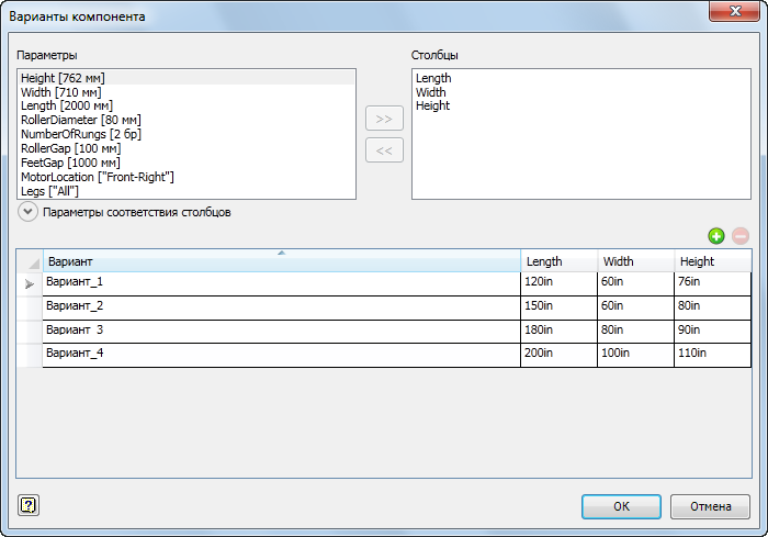

Например, компонент создается с вариантами, как показано на иллюстрации.
Теперь измените заданные параметры вариантов (Длина, Ширина и Высота) компонента в соответствии со значениями, заданными для элемента Variant_3 в таблице выше. (Помните, что уже созданы некоторые правила iLogic, управляющие отношениями между параметрами, как показано на рисунке в диалоговом окне Параметры ниже.) Изменение значений параметров влечет за собой перечисленные ниже последствия.
Обратите внимание на то, что правило iLogic Rule_ParametersProtect переопределило заданные параметры вариантов, в результате чего появились следующие несоответствия.
Параметр Заданное значение в варианте Фактическое значение в модели
Длина 180 дюймов 180 дюймов
ширина 80 дюймов 90 дюймов
Высота 90 дюймов 113,55 дюйма
