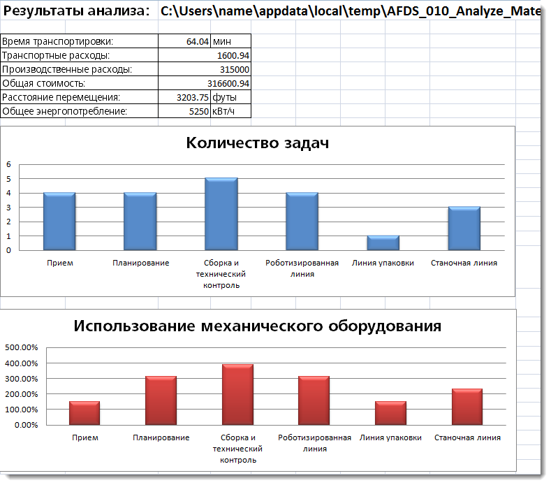

Выполните следующие действия, чтобы сформировать отчет по анализу технических характеристик станка, включая данные об использовании.
  1. Откройте компоновку DWG, на основе которой необходимо создать отчет.
  2. Выберите Создать отчет в раскрывающемся меню Расход материалов на вкладке Factory.
  3. Задайте имя для файла отчета и нажмите Сохранить.
Интерпретация результатов отчета
