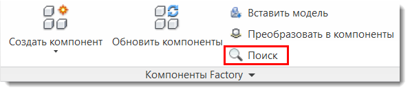

Функции поиска, доступные в Factory Design Suite, позволяют определить местоположение нужных компонентов на компоновке и в библиотеке компонентов.
Функция "Поиск экземпляра компонента" определяет местоположение компонентов по заданному критерию поиска и выделяет эти компоненты на компоновке.

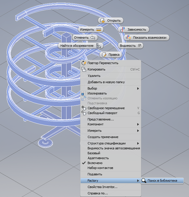

Если требуется определить местоположение размещенного компонента в библиотеке, чтобы отредактировать его или создать копию, щелкните компонент в компоновке правой кнопкой мыши и выберите Factory > Поиск в библиотеке.
Местоположение компонента в библиотеке отобразится в обозревателе компонентов. Щелкните компонент в обозревателе правой кнопкой мыши, чтобы просмотреть доступные параметры, такие как "Проверить", "Просмотр" и "Копировать компонент".
