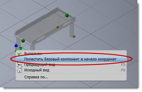

  2. В диалоговом окне Вставка модели перейдите к папке, выберите файл для вставки в компоновку и нажмите кнопку Открыть. Появится модель, которую можно перемещать указателем.
  3. Нажмите правую кнопку мыши и выберите Поместить базовый компонент в начало координат.
  4. Щелкните правой кнопкой мыши еще раз и выберите Завершить, чтобы завершить выполнение команды.
