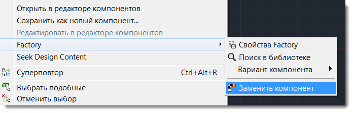

Чтобы заменить блок или компонент, выполните следующие действия.
  1. Щелкните объект в компоновке. Если требуется заменить одним компонентом несколько блоков или экземпляров компонентов, можно выбрать мышью несколько объектов.
  2. Откройте контекстное меню.
  3. Выберите Factory, а затем Заменить компонент.

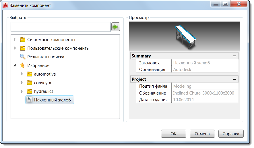

  4. Выберите компонент и нажмите ОК.
