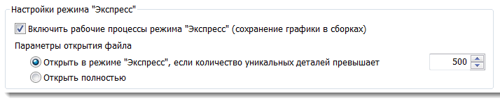

Параметры режима "Экспресс" можно настроить на вкладке Сборка в диалоговом окне Параметры Autodesk Inventor.
При соответствующих настройках режим "Экспресс" запускается автоматически, если размер файла превышает заданное значение. При выборе параметра Открыть в полном режиме режим "Экспресс" недоступен, а все данные компонентов подгружаются каждый раз при открытии компоновки.
