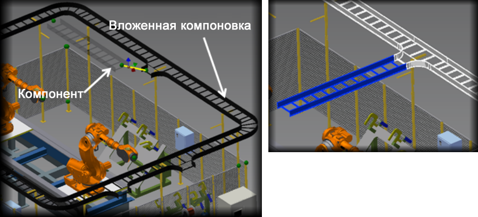

Показать неиспользуемые соединители
Команда Показать отображает некоторые или все незанятые соединители в компоновке или вложенной компоновке. После этого можно разместить соединенные компоненты между вложенными компоновками.
Чтобы отобразить неиспользуемые соединители, выполните следующие действия.
  1. Откройте существующую или создайте новую компоновку с одной или несколькими вложенными компоновками.
  2. Активируйте вложенную компоновку, содержащую неиспользуемые соединители, которые вам необходимы.
  3. Выберите на ленте Вкладка "Factory" Панель "Связи" Показать.
  4. Наведите курсор на неиспользуемый соединитель и щелкните левой кнопкой мыши, чтобы выбрать его. Теперь соединитель отображен (стал видимым).
  5. Продолжайте выбирать нужные неиспользуемые соединители.
  6. Выбрав соединители, щелкните правой кнопкой мыши и в контекстном меню выберите Готово. Чтобы завершить команду без отображения соединителей, щелкните правой кнопкой мыши и выберите Отмена или нажмите клавишу ESC.
  7. В Обозревателе компонентов найдите и добавьте компонент к отображенному соединителю. Продолжайте добавление компонентов к другим отображенным соединителям.
  8. По завершении вернитесь на верхний уровень компоновки Factory.
  9. Повторите процедуру, если требуется соединить несколько компонентов между другими вложенными компоновками.
