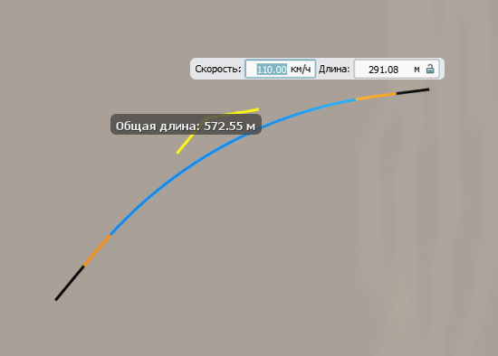

Местоположения начальной и конечной точек дороги определяются порядком, в котором пользователь создает проектную дорогу. Первый щелчок задает начальную точку, а двойной щелчок — конечную точку дороги.
Автомагистраль
Магистраль
Коллектор
Локальная
Для продления существующей дороги щелкните конец исходной дороги в качестве начальной точки для удлинения. Дополнительный участок присоединяется к существующей дороге.
Можно задавать значение расчетной скорости дороги по мере ее построения.
Кривая будет автоматически создана в точке пересечения. Для проектных дорог геометрия кривой по умолчанию определяется расчетной скоростью дороги. Подробные сведения по редактированию кривых приведены в разделе Редактирование горизонтальной геометрии дороги.
