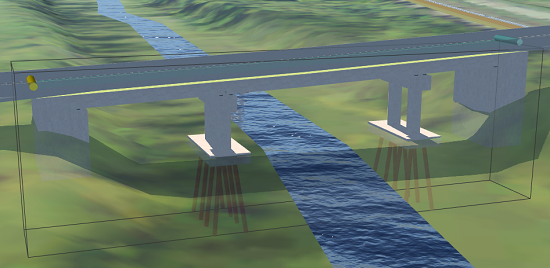

Непрозрачность поверхности можно настраивать. Прозрачная поверхность позволяет увидеть элементы, расположенные ниже уровня рельефа.
Переместите регулятор в крайнее правое положение, чтобы сделать поверхность полностью прозрачной. Переместите регулятор в крайнее левое положение, чтобы сделать поверхность полностью непрозрачной.
