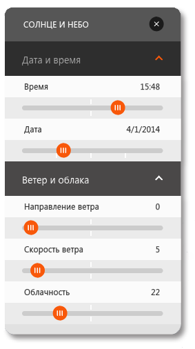

Настраивайте параметры солнца, ветра и облаков, включая дату и время, для создания разнообразных атмосферных эффектов для модели.
На рисунке слева представлен солнечный день в конце мая. На рисунке справа представлено раннее зимнее утро.
для отображения панели "Солнце и небо". | Переместите регулятор для изменения настройки. | |
Экспериментируйте с этими параметрами, чтобы изучить весь предлагаемый диапазон эффектов. Прим.: См. также разделы
