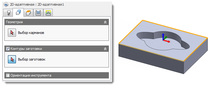

В Inventor HSM Express можно произвести обточку с помощью параметра 2D адаптивная обработка, выполнив следующие действия.
  1. На вкладке Геометрия установите флажок Контура заготовки, нажмите кнопку Выборы заготовки и выберите контур заготовки для обточки.
    Выбор контура заготовки
В итоге траектория перемещения инструмента должна выглядеть аналогично показанной на изображении ниже.
2D адаптивная траектория перемещения инструмента при обточке
