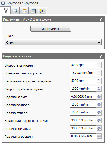

Настройки на вкладке "Инструмент"
СОЖ
Тип хладагента, используемого с инструментом.
Скорость шпинделя
Скорость вращения шпинделя.
Поверх. скорость
Скорость шпинделя, выраженная как скорость инструмента на поверхности.
Наклонная скорость шпинделя
Скорость вращения шпинделя при перемещении под уклоном.
Рабочая подача
Подача при перемещении режущего инструмента.
Подача на зуб
Скорость подачи при резании, выраженная как скорость подачи на зуб.
Подача подвода
Подача на входе при подводе режущего инструмента.
Подача отвода
Подача на выходе при отводе режущего инструмента.
Наклонная подача
Подача при создании винтовых уклонов в заготовке.
Подача врезания
Подача при врезании в заготовку.
Подача на оборот
Скорость подачи при врезании, выраженная как скорость подачи на оборот.

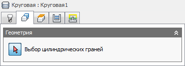

Настройки на вкладке "Геометрия"

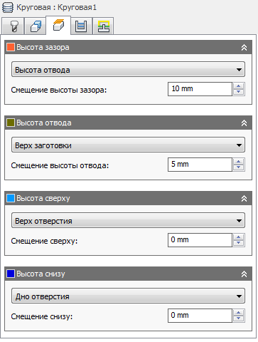

Настройки на вкладке "Высоты"
Высота клиренса
Высота клиренса — это первая высота, на которую переходит инструмент в начале траектории перемещения.
Высота клиренса
Смещение высоты клиренса
Параметр Смещение высоты клиренса применяется и относится к выбранному режиму высоты зазора в приведенном выше раскрывающемся списке.
Высота отвода
В режиме высоты отвода задается высота, на которую поднимается инструмент перед следующим проходом резания. Значение режима высоты отвода должно быть больше значения высоты подачи и верхней точки. Режим высоты отвода используется вместе с последующим смещением для определения высоты.
Высота отвода
Смещение высоты отвода
Параметр Смещение высоты отвода применяется и относится к выбранному режиму высоты отвода в приведенном выше раскрывающемся списке.
Высота сверху
В режиме высоты в верхней точке задается высота, определяющая верхнюю точку выреза. Значение режима высоты в верхней точке должно быть выше значения в нижней точке. Режим высоты в верхней точке используется вместе с последующим смещением для определения высоты.
Высота сверху
Смещение сверху
Параметр Top offset применяется к выбранному режиму высоты в верхней точке в приведенном выше раскрывающемся списке и является его производной.
Высота снизу
Режим высоты в нижней точке позволяет определить высоту/глубину финальной обработки и максимальную глубину, на которую инструмент погружается в заготовку. Значение режима высоты в нижней точке должно быть ниже значения в верхней точке. Режим высоты в нижней точке используется вместе с последующим смещением для определения высоты.
Высота снизу
Смещение снизу
Параметр Bottom offset применяется к выбранному режиму высоты в нижней точке в приведенном выше раскрывающемся списке и является его производной.

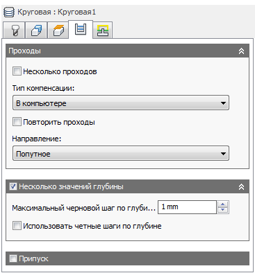

Настройки на вкладке "Проходы"
Множество проходов
Данный параметр позволяет ввести значение шага фрезеровки.
Шаг
Максимальное расстояние между проходами чистовой обработки.
Кол-во шагов
Количество шагов черновой обработки.
Тип компенсации
Указание типа компенсации.
Прим.: Компенсация (включая параметры Износ и Обратный износ) используется только на проходах чистовой обработки.
Повторить проходы
Если этот параметр включен, дважды выполняется окончательный финишный проход для удаления материала заготовки, оставшегося из-за деформации инструмента.
Направление
Параметр Направление позволяет управлять заданием Inventor HSM Express или встречного режима фрезерования в программе Inventor HSM.
Напоминание: Иногда, в зависимости от геометрии, не удается использовать только попутное или встречное фрезерование на протяжении всей траектории перемещения инструмента.
Попутное
Выберите параметр Попутное для выполнения всех проходов в одном направлении. При использовании этого метода попутное фрезерование в Inventor HSM Express применяется в рамках выбранных границ.
Попутное фрезерование
Встречное
Данный параметр позволяет задать направление траектории перемещения инструмента, противоположное заданному настройкой Попутное. Таким образом формируется траектория перемещения инструмента встречного фрезерования.
Встречное фрезерование
Множество глубин
Указание необходимости использования нескольких значений глубины.
С несколькими разрезами глубины
Без нескольких разрезов глубины
Прим.: Метод адаптивной обработки позволяет использовать гораздо более активные разрезы глубины, чем предыдущие 2D-карманы.
Макс. черновой шаг по глубине
Указание максимального шага понижения между уровнями Z при черновой обработке.
Максимальный шаг понижения (отображение без шагов понижения чистовой обработки)
Прим.: Последовательные шаги понижения уровней Z получены из значения максимального шага понижения. На финальном шаге понижения при черновой обработке используется оставшийся запас, если его значение меньше максимального шага понижения.
Исп. четные шаги по глубине
Данный параметр позволяет создать равные расстояния между проходами обработки.
Пример. Предположим, выполняется обработка профиля с глубиной 23 мм и максимальным шагом понижения 10 мм.

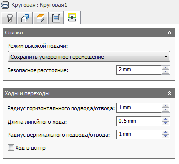

Настройки на вкладке "Связки"
Режим высокой подачи
Указание случаев, когда быстрые перемещения должны выводиться как реальные перемещения на быстром ходу (G0), а когда — как перемещения с высокоскоростной подачей (G1).
Данный параметр обычно устанавливается во избежание пересечений при быстрых перемещениях на станках, где используется перемещение по ломаным линиям при быстром движении.
Высокая подача
Скорость подачи для вывода быстрых перемещений в формате G1, а не G0.
Безопасное расстояние
Минимальное расстояние между инструментом и поверхностями детали во время перемещений при отводе. Расстояние измеряется после применения припуска, поэтому при отрицательном значении припуска следует соблюдать осторожность, чтобы убедиться, что безопасное расстояние достаточно велико для предотвращения возможных пересечений.
Радиус горизонт. подвода
Указание радиуса для горизонтального подвода.
Радиус горизонтального подвода
Радиус горизонт. отвода
Указание радиуса для движений горизонтального отвода.
Радиус горизонтального отвода
Длина лин. подвода
Указание длины линейного подвода.
Радиус вертик. подвода
Радиус вертикальной дуги, сглаживающей движение на входе. Замеряется от начального перемещения до самой траектории перемещения инструмента.
Радиус вертикального подвода
Радиус вертик. отвода
Указание радиуса для движений вертикального отвода.
Радиус вертикального отвода
Подвод в центр
Данный параметр указывает, что движение подвода/отвода должно быть направлено в центр геометрии.
