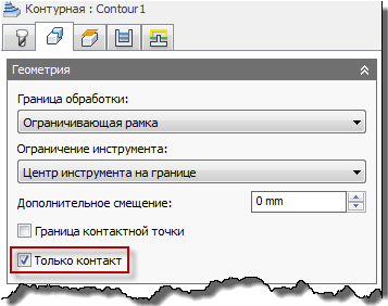

В большинстве методов чистовой 3D-обработки в Inventor HSM Express (контурная, параллельная и т. п.) на вкладке Геометрия имеется настройка Только контакт.
Настройка Только контакт
Настройка Только контакт отвечает за формирование или отсутствие траектории перемещения инструмента в случаях, когда инструмент не соприкасается с поверхностью обработки. По умолчанию параметр включен, и процедура создания траектории перемещения инструмента аналогична представленной ниже.
Параллельная траектория перемещения инструмента с параметрами по умолчанию: Только контакт — включен; Граница обработки = Силуэт; Глубина — задан автоматически.
Однако, если необходимо продолжить траекторию перемещения инструмента посредине в области открытого кармана, можно отключить параметр Только контакт, установив при этом для границы обработки значение "Огранич. контур". Кроме того, можно задать глубину вручную в соответствии с верхней точкой цилиндра.
Параллельная траектория перемещения инструмента со следующими изменениями: Только контакт — отключен; Граница обработки = Огранич. контур; параметр Глубина — задан вручную.
