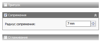

В Inventor HSM Express включена функция сопряжения траектории перемещения инструмента, которая позволяет избежать острых углов в траекториях перемещения инструмента при чистовой 3D-обработке. С помощью сопряжений можно сократить острые повороты в траектории перемещения инструмента, чтобы устройство ЧПУ могло поддерживать высокую скорость подачи и/или исключить появление следов на обработанной детали.
Раздел Сопряжения и параметр Радиус сопряжения находятся на вкладке Проходы между разделами Припуск и Сглаживание
