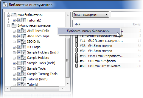

Если библиотеки инструментов необходимо сохранить в другой папке на компьютере или в сети, можно добавить дополнительные папки библиотек, щелкнув правой кнопкой мыши в дереве библиотек и выбрав Добавить папку библиотеки в контекстном меню.
Добавление папки библиотеки
После этого открывается стандартное диалоговое окно Обзор папок, в котором можно выбрать существующую папку или создать новую. После добавления папке можно присвоить соответствующее имя. На изображении ниже новая папка библиотеки переименована в Библиотеки инструментов на сервере для указания того, что библиотеки инструментов хранятся на сервере.
