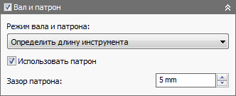

При выборе этого параметра Inventor HSM Expressпозволяет автоматически вычислить минимальную длину инструмента, необходимую для сохранения патрона на расстоянии от детали с заданным значением параметра Клиренс патрона. При расчете траектории перемещения инструмента значение параметра "Длина тела" автоматически обновляется до минимально необходимой длины.
Задание параметра Определить длину инструмента с длиной зазора патрона 5 мм

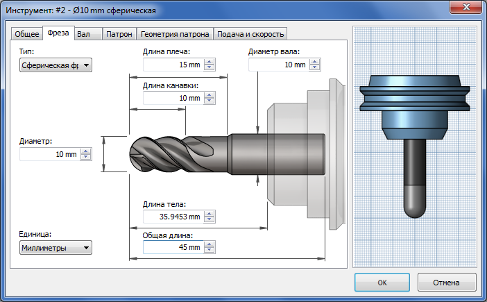

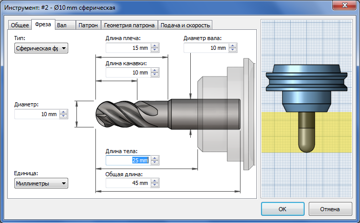

При формировании траектории перемещения инструмента с активным параметром Определить длину инструмента в случае использования слишком короткого инструмента в журнал выводится следующее предупреждение. Предупреждение. Во избежание пересечения патрона с деталью длина инструмента обновлена со значения 25 мм до 35,9453 мм.
В это время инструмент обновляется.
Исходный инструмент
Обновленный инструмент
