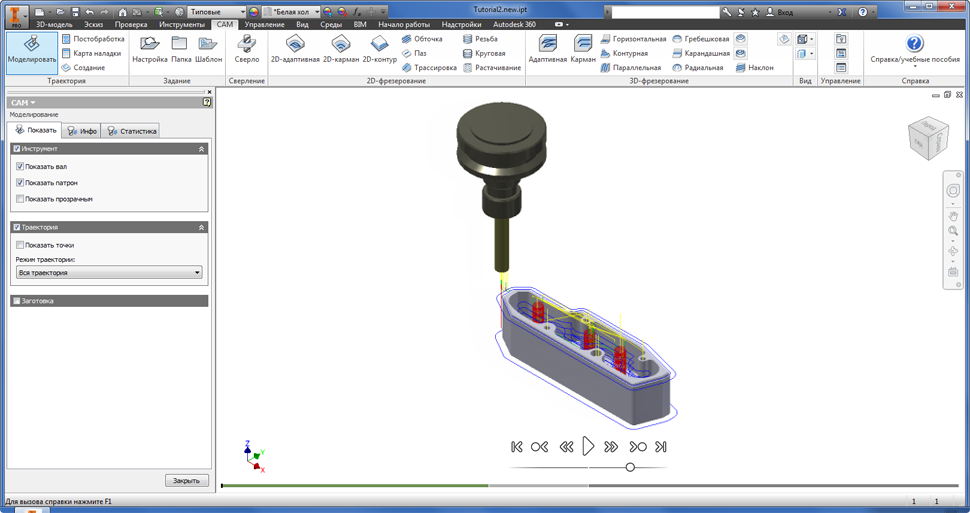

Моделирование
После создания траектории перемещения инструмента можно проверить результат с помощью встроенного инструмента моделирования путем воспроизведения графических данных. С помощью команды Старт моделируется перемещение инструмента. Многие элементы управления включают в себя скорость и направление моделирования, видимость инструмента, вал и патрон инструмента, а также возможности раскрашивания быстрых, ведущих перемещений и перемещений режущего инструмента.
Функции на вкладках Данные моделирования и Статистика позволяют измерить расстояния или динамически просмотреть все критически важные данные об инструментах, подачи/скорости, примерном времени обработки и т. д. Поддерживается полная обработка 3 + 2, за одну операцию можно просматривать несколько траекторий перемещения инструмента.

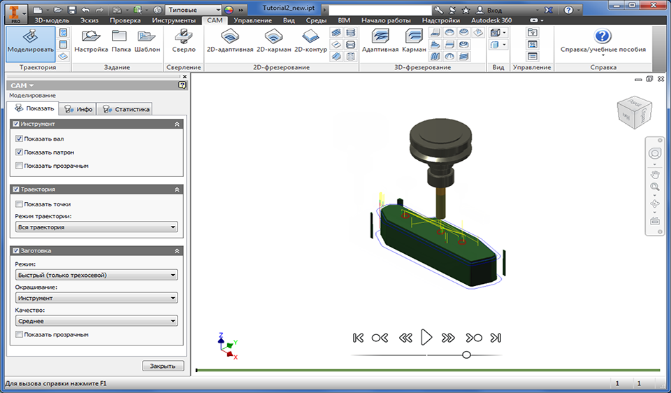

Моделирование заготовки
Интегрированное моделирование заготовки позволяет увидеть, как фактическая заготовка извлекается из твердого блока материала, а также выполнить автоматическую проверку пересечений вала и зажимов/креплений. Итоговую твердотельную модель можно проверить, окрасив поверхность в соответствии с настройками инструмента, который выполняет резание каждой детали на поверхности.

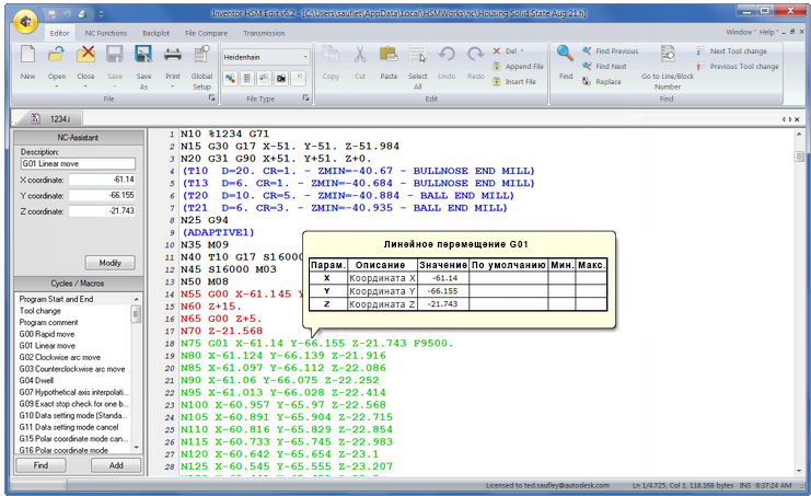

Inventor HSM Edit
Inventor HSM Express содержит средство Inventor HSM Edit для проверки и редактирования файлов УП вручную. Inventor HSM Edit предоставляет ряд функций, предусмотренных для кодов УП, в том числе нумерацию/изменение нумерации, дальномер для получения координат XYZ и сравнение файлов. Кроме того, он содержит связь системы группового ЧПУ для надежной коммуникации RS-232 с множеством устройств ЧПУ.
NC-Assistant позволяет редактировать код УП еще проще и быстрее. Укажите любой M- или G-код, и NC-Assistant определит его назначение.
