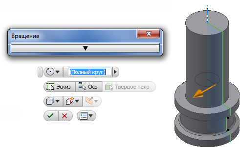

  1. Создайте новую деталь Inventor.
  2. Создайте эскиз с отдельным замкнутым профилем, представляющим собой поперечное сечение инструмента.
  3. Используйте команду Вращениедля создания элемента вращения по эскизу.
    Элемент вращения в детали Inventor, подходящий для создания фасонных фрез
  4. Сохраните файл детали.

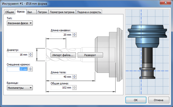

  5. Откройте Inventor HSM Express Inventor HSM.
  6. Создайте новую фасонную фрезу, нажав кнопку Создать фрезу.
  7. Щелкните вкладку Режущий инструмент и выберите Фасонная фреза в раскрывающемся меню Тип.
  8. Щелкните Импорт файла...
  9. Найдите и выберите сохраненный ранее файл инструмента. Профиль эскиза загружается в качестве профиля для фасонной фрезы и отображается , как показано на изображении.
Диалоговое окно "Фасонная фреза" с предварительным просмотром
