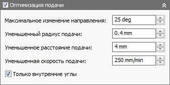

Inventor HSM Express предоставляет различные способы обработки острых углов в траектории перемещения инструмента. Одна из таких функций называется Оптимизация подачи. Она позволяет снижать скорость подачи на острых углах.
Для активизации оптимизации подачи установите флажок Оптимизация подачи на вкладке Проходы.
Макс. изменение направления
Указание максимального углового изменения, разрешенного до снижения скорости подачи.
Радиус уменьшения подачи
Указание минимального радиуса, разрешенного до уменьшения подачи.
Расстояние уменьшения подачи
Указание расстояния до угла, на котором уменьшается подача.
Уменьшенная подача
Указание пониженной скорости подачи для использования на углах.
Только внутренние углы
Используется для снижения скорости подачи только на внутренних углах.
