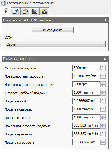

Настройки на вкладке "Инструмент"
СОЖ
Тип хладагента, используемого с инструментом.
Скорость шпинделя
Скорость вращения шпинделя.
Поверх. скорость
Скорость шпинделя, выраженная как скорость инструмента на поверхности.
Наклонная скорость шпинделя
Скорость вращения шпинделя при перемещении под уклоном.
Рабочая подача
Подача при перемещении режущего инструмента.
Подача на зуб
Скорость подачи при резании, выраженная как скорость подачи на зуб.
Подача подвода
Подача на входе при подводе режущего инструмента.
Подача отвода
Подача на выходе при отводе режущего инструмента.
Наклонная подача
Подача при создании винтовых уклонов в заготовке.
Подача врезания
Подача при врезании в заготовку.
Подача на оборот
Скорость подачи при врезании, выраженная как скорость подачи на оборот.

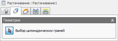

Настройки на вкладке "Геометрия"

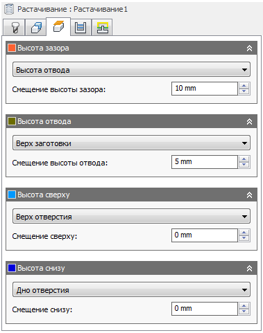

Настройки на вкладке "Высоты"
Высота клиренса
Высота клиренса — это первая высота, на которую переходит инструмент в начале траектории перемещения.
Высота клиренса
Смещение высоты клиренса
Параметр Смещение высоты клиренса применяется и относится к выбранному режиму высоты зазора в приведенном выше раскрывающемся списке.
Высота отвода
В режиме высоты отвода задается высота, на которую поднимается инструмент перед следующим проходом резания. Значение режима высоты отвода должно быть больше значения высоты подачи и верхней точки. Режим высоты отвода используется вместе с последующим смещением для определения высоты.
Высота отвода
Смещение высоты отвода
Параметр Смещение высоты отвода применяется и относится к выбранному режиму высоты отвода в приведенном выше раскрывающемся списке.
Высота сверху
В режиме высоты в верхней точке задается высота, определяющая верхнюю точку выреза. Значение режима высоты в верхней точке должно быть выше значения в нижней точке. Режим высоты в верхней точке используется вместе с последующим смещением для определения высоты.
Высота сверху
Смещение сверху
Параметр Top offset применяется к выбранному режиму высоты в верхней точке в приведенном выше раскрывающемся списке и является его производной.
Высота снизу
Режим высоты в нижней точке позволяет определить высоту/глубину финальной обработки и максимальную глубину, на которую инструмент погружается в заготовку. Значение режима высоты в нижней точке должно быть ниже значения в верхней точке. Режим высоты в нижней точке используется вместе с последующим смещением для определения высоты.
Высота снизу
Смещение снизу
Параметр Bottom offset применяется к выбранному режиму высоты в нижней точке в приведенном выше раскрывающемся списке и является его производной.

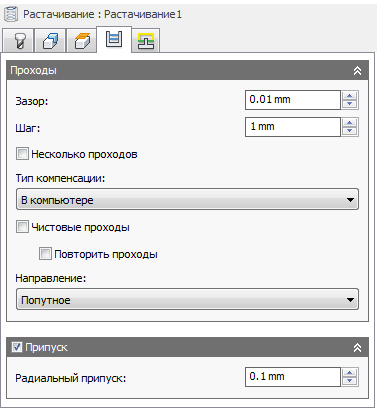

Настройки на вкладке "Проходы"
Допуск
Допуск, используемый при линеаризации геометрии, например, в сплайнах и эллипсах. Допуск рассматривается как максимальная длина хорды.
Свободный допуск 0,100
Жесткий допуск 0,001
Движение станка с ЧПУ по контуру управляется с помощью команд создания отрезков G1 и дуг G2–G3. Чтобы обеспечить это, АСУП аппроксимирует сплайн и траектории перемещения инструментов по поверхности путем их линеаризации, создавая множество коротких прямолинейных сегментов для аппроксимации требуемой формы. Точность соответствия траектории перемещения инструмента требуемой форме во многом зависит от количества используемых отрезков. Большее количество отрезков в результате даст траекторию перемещения инструмента, более точно аппроксимирующую номинальную форму сплайна или поверхности.
Нехватка данных
Искушение всегда использовать очень жесткие допуски может быть велико, однако есть и более компромиссные решения, например более длительный расчет траектории, использование больших файлов G-кодов и очень коротких прямолинейных перемещений. Первые два способа легко реализовать, так как расчеты в Inventor HSM Express происходят очень быстро, а большинство современных средств управления имеют не менее 1 МБ оперативной памяти. Тем не менее, короткие прямолинейные перемещения в сочетании с высокой скоростью подачи могут привести к явлению, известному как нехватка данных.
Нехватка данных возникает, когда элементы управления настолько перегружены данными, что перестают справляться с их обработкой. Устройство ЧПУ может обрабатывать лишь ограниченное количество строк кода (блоков) в секунду. Скорость работы старых станков может составлять около 40 блоков/с, а новых, таких как Haas, — 1000 или более блоков/с. Короткие прямолинейные перемещения и высокая скорость подачи могут вынудить элемент управления работать с большей скоростью обработки. Когда это происходит, станок должен останавливаться после каждого перемещения и ждать следующей команды на сервомотор от элемента управления.
Шаг
Указание шага резьбы.
Множество проходов
Данный параметр позволяет ввести значение шага фрезеровки.
Шаг
Максимальное расстояние между проходами чистовой обработки.
Кол-во шагов
Количество шагов черновой обработки.
Тип компенсации
Указание типа компенсации.
Прим.: Компенсация (включая параметры Износ и Обратный износ) используется только на проходах чистовой обработки.
Чистовые проходы
При включении данного параметра выполняются проходы чистовой обработки с помощью боковой части инструмента.
Прим.: Этот параметр обычно используется, когда черновая и чистовая обработка выполняется одним и тем же инструментом.
С чистовыми проходами
Без чистовых проходов
Шаг
Повторить проходы
Если этот параметр включен, дважды выполняется окончательный финишный проход для удаления материала заготовки, оставшегося из-за деформации инструмента.
Направление
Параметр Направление позволяет управлять заданием Inventor HSM Express или встречного режима фрезерования в программе Inventor HSM.
Напоминание: Иногда, в зависимости от геометрии, не удается использовать только попутное или встречное фрезерование на протяжении всей траектории перемещения инструмента.
Попутное
Выберите параметр Попутное для выполнения всех проходов в одном направлении. При использовании этого метода попутное фрезерование в Inventor HSM Express применяется в рамках выбранных границ.
Попутное фрезерование
Встречное
Данный параметр позволяет задать направление траектории перемещения инструмента, противоположное заданному настройкой Попутное. Таким образом формируется траектория перемещения инструмента встречного фрезерования.
Встречное
Припуск
Положительное значение
Положительный припуск: материал заготовки, остающийся после операции и удаляемый при последующих операциях черновой и чистовой обработки. Для черновой обработки по умолчанию оставляется небольшой объем материала.
Нет
Без припуска: удаление всего лишнего материала до выбранной геометрии.
Отрицательное значение
Отрицательный припуск: удаление материала за пределами поверхности или контура детали. Этот способ часто используется при электродной обработке для обеспечения искрового зазора или требуемого допуска для детали.
Радиальный припуск (по стенке)
Параметр Радиальный припуск позволяет определить объем материала, который необходимо оставить в радиальном направлении (перпендикулярно оси инструмента), т. е. поперек инструмента.
Радиальный припуск
Радиальный и осевой припуск
При положительном значении радиального припуска материал остается на вертикальных стенках и областях детали с большим углом.
Для нестрого вертикальных поверхностей Inventor HSM Express выполняет интерполяцию между значениями осевого (по опоре) и радиального припуска. Таким образом, остаток заготовки в радиальном направлении на этих поверхностях может отличаться от заданного значения, в зависимости от наклона поверхности и значения осевого припуска.
При изменении значения радиального припуска для осевого припуска автоматически задается аналогичное значение. Задать осевой припуск можно и вручную.
Значение по умолчанию для чистовой обработки — 0 мм или 0 дюймов, т. е. материала не остается.
При черновой обработке по умолчанию остается небольшой объем материала, который можно удалить позднее с помощью одной или нескольких операций чистовой обработки.
При отрицательном значении припуска операция обработки предусматривает удаление большего количества материала, чем предусмотрено формой модели. Этот параметр может использоваться для электродной обработки с искровым зазором, где размер искрового зазора равен отрицательному значению припуска.
Радиальный и осевой припуски могут быть отрицательным числом. Однако отрицательное значение остатка по радиусу должно быть меньше радиуса инструмента.
При использовании сферической или радиусной фрезы с отрицательным значением радиального припуска, превосходящим угловой радиус, отрицательное значение осевого припуска должно быть меньше или равно угловому радиусу.

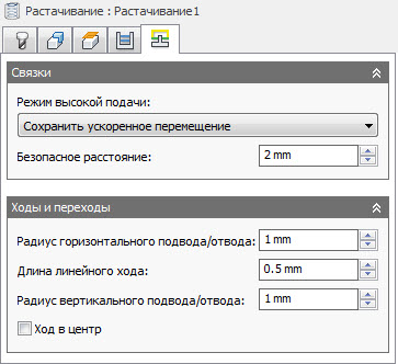

Настройки на вкладке "Связки"
Режим высокой подачи
Указание случаев, когда быстрые перемещения должны выводиться как реальные перемещения на быстром ходу (G0), а когда — как перемещения с высокоскоростной подачей (G1).
Данный параметр обычно устанавливается во избежание пересечений при быстрых перемещениях на станках, где используется перемещение по ломаным линиям при быстром движении.
Высокая подача
Скорость подачи для вывода быстрых перемещений в формате G1, а не G0.
Безопасное расстояние
Минимальное расстояние между инструментом и поверхностями детали во время перемещений при отводе. Расстояние измеряется после применения припуска, поэтому при отрицательном значении припуска следует соблюдать осторожность, чтобы убедиться, что безопасное расстояние достаточно велико для предотвращения возможных пересечений.
Радиус горизонт. подвода
Указание радиуса для горизонтального подвода.
Радиус горизонтального подвода
Радиус горизонт. отвода
Указание радиуса для движений горизонтального отвода.
Радиус горизонтального отвода
Длина лин. подвода
Указание длины линейного подвода.
Радиус вертик. подвода
Радиус вертикальной дуги, сглаживающей движение на входе. Замеряется от начального перемещения до самой траектории перемещения инструмента.
Радиус вертикального подвода
Радиус вертик. отвода
Указание радиуса для движений вертикального отвода.
Радиус вертикального отвода
Подвод в центр
Данный параметр указывает, что движение подвода/отвода должно быть направлено в центр геометрии.
