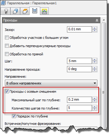

Inventor HSM Express поддерживает проходы с осевым смещением, которые позволяют повторять расчетную траекторию перемещения инструмента в шагах в направлении Z.
Проходы с осевым смещением аналогичны выполнению нескольких шагов понижения чистовой обработки в 2D-операциях и используются для удаления фиксированного объема материала в несколько проходов. Например, если имеется припуск размером 1 мм, то можно удалить его за пять проходов по 0,2 мм с помощью параллельной чистовой обработки.
Параметры Проходы с осевым смещением
