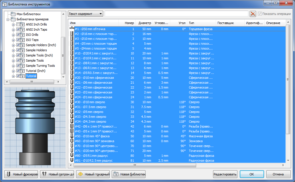

  1. Выберите несколько инструментов, которые требуется изменить.
    Выбор инструментов для копирования
  2. Скопируйте их в буфер обмена, щелкнув правой кнопкой мыши и выбрав Копировать, или нажмите комбинацию клавиш CTRL+C.
