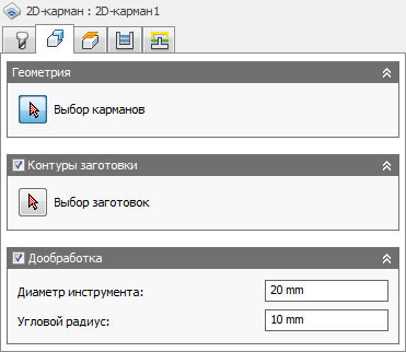

Настройки на вкладке "Геометрия"
Контуры заготовки
Этот параметр позволяет задать периметр заготовки для обточки.
Дообработка
Сведение операции к удалению материала, не удаленного предыдущим инструментом или операцией.
Дообработка ВКЛ
Дообработка ОТКЛ
Диаметр инструмента
Указание диаметра инструмента для обработки остаточного материала.
Угловой радиус
Указание углового радиуса инструмента для обработки остаточного материала.

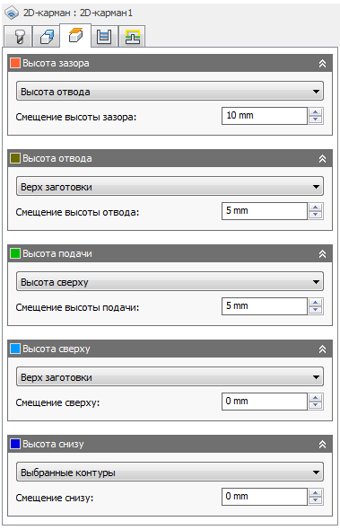

Настройки на вкладке "Высоты"
Высота клиренса
Высота клиренса — это первая высота, на которую переходит инструмент в начале траектории перемещения.
Высота клиренса
Смещение высоты клиренса
Параметр Смещение высоты клиренса применяется и относится к выбранному режиму высоты зазора в приведенном выше раскрывающемся списке.
Высота отвода
В режиме высоты отвода задается высота, на которую поднимается инструмент перед следующим проходом резания. Значение режима высоты отвода должно быть больше значения высоты подачи и верхней точки. Режим высоты отвода используется вместе с последующим смещением для определения высоты.
Высота отвода
Смещение высоты отвода
Параметр Смещение высоты отвода применяется и относится к выбранному режиму высоты отвода в приведенном выше раскрывающемся списке.
Высота подачи
Режим высоты подачи позволяет задать высоту, на которую быстро перемещается инструмент перед изменением скорости при подаче/врезании для ввода в деталь. Значение режима высоты подачи должно быть выше значения в верхней точке. В операции сверления эта высота используется в качестве исходной высоты подачи и высоты отвода при выводе сверла. Режим высоты подачи используется вместе с последующим смещением для определения высоты.
Высота подачи
Смещение высоты подачи
Параметр Смещение высоты подачи применяется и относится к выбранному режиму высоты подачи в приведенном выше раскрывающемся списке.
Высота сверху
В режиме высоты в верхней точке задается высота, определяющая верхнюю точку выреза. Значение режима высоты в верхней точке должно быть выше значения в нижней точке. Режим высоты в верхней точке используется вместе с последующим смещением для определения высоты.
Высота сверху
Смещение сверху
Параметр Top offset применяется к выбранному режиму высоты в верхней точке в приведенном выше раскрывающемся списке и является его производной.
Высота снизу
Режим высоты в нижней точке позволяет определить высоту/глубину финальной обработки и максимальную глубину, на которую инструмент погружается в заготовку. Значение режима высоты в нижней точке должно быть ниже значения в верхней точке. Режим высоты в нижней точке используется вместе с последующим смещением для определения высоты.
Высота снизу
Смещение снизу
Параметр Bottom offset применяется к выбранному режиму высоты в нижней точке в приведенном выше раскрывающемся списке и является его производной.

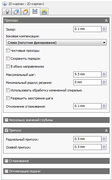

Настройки на вкладке "Проходы"
Допуск
Допуск, используемый при линеаризации геометрии, например, в сплайнах и эллипсах. Допуск рассматривается как максимальная длина хорды.
Свободный допуск 0,100
Жесткий допуск 0,001

Боковая компенсация
Указание направления компенсации.
Чистовые проходы
При включении данного параметра выполняются проходы чистовой обработки с помощью боковой части инструмента.
Прим.: Этот параметр обычно используется, когда черновая и чистовая обработка выполняется одним и тем же инструментом.
С чистовыми проходами
Без чистовых проходов
Кол-во чистовых проходов
Указание количества чистовых проходов.
С тремя чистовыми проходами
Шаг
Максимальное расстояние между проходами чистовой обработки.

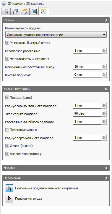

Подводы на всех чистовых проходах
Обеспечение полного подвода и отвода на каждом чистовом проходе.
Включено
Отключено
Прим.: Параметры подвода задаются на вкладке Связки.
Чистовая подача
Скорость подачи для финального прохода чистовой обработки.
Повторить чистовой проход
Если этот параметр включен, дважды выполняется окончательный финишный проход для удаления материала заготовки, оставшегося из-за деформации инструмента.
Чистовое перекрытие
Чистовое перекрытие представляет собой расстояние, которое проходит инструмент за пределами точки входа перед выводом. При задании чистового перекрытия обеспечивается гарантия того, что материал в точке входа полностью удаляется.
Без чистового перекрытия
Чистовое перекрытие 0,25 дюйма
Прим.: Чистовое перекрытие выполняется по выбранному контуру, поэтому можно смело указать большое перекрытие.
Сохранить порядок
Данный параметр указывает, что элементы должны обрабатываться в том порядке, в котором они были выбраны. Если этот флажок не установлен, Inventor HSM Express оптимизирует порядок резания.
В обоих направлениях
Данный параметр указывает, что для обработки разомкнутых профилей в операции используется как попутное, так и встречное фрезерование.
Не выбран
Выбран
Прим.: Данный параметр позволяет управлять способом выполнения нескольких вырезов вглубь в отдельном разомкнутом контуре. С его помощью не выполняется оптимизация направления вырезания для нескольких разомкнутых контуров.
Макс. шаг
Указание максимального шаг фрезеровки по горизонтали между проходами.
Прим.: Этот параметр НЕ аналогичен оптимальным параметрам нагрузки с траекториями адаптивной обработки. В предыдущем методе черновой 2D-очистки инструмент все еще видит полный заход фрезы при переходе от одного прохода к другому.
Адаптивная обработка
Предыдущая 2D-очистка
Мин. радиус обработки
Параметр "Мин. радиус обработки" задан
Если параметр "Мин. радиус обработки" задан, острые углы в траектории перемещения инструмента избегаются, что минимизирует вибрации в готовой детали.
Параметр "Мин. радиус обработки" не задан
Если параметр "Мин. радиус обработки" не задан, в рамках траектории перемещения инструмента материал удаляется везде, куда достает выбранный инструмент. Это приводит к появлению в траектории перемещения инструмента острых углов, которые в свою очередь являются причиной вибраций в обработанной детали.
Прим.: Настройка этого параметра позволяет оставлять больше материала на внутренних углах для последующей остаточной обработки инструментом меньшего размера.
Использовать обработку измененной спиралью
Данный параметр позволяет создать постоянную спиральную траекторию перемещения инструмента для кармана. Таким образом обеспечивается плавная работа на станке.
Стандартная траектория перемещения инструмента для 2D кармана
Траектория перемещения инструмента для 2D кармана с измененной спиралью
Разрешить заострения шага
При программировании плоских граней с помощью инструмента с угловым радиусом возможно выполнение заострения (или фестона) между шагами фрезеровки.
По умолчанию значение параметра Макс. шаг переопределено во избежание выполнения заострений между шагами фрезеровки.
Параметр "Разрешить заострения шага" отключен
Параметр "Разрешить заострения шага" включен
Выше — карман, обработанный концевой фрезой с закругленным концом диаметром 3/8 дюйма с максимальным шагом фрезеровки 0,25 дюйма.
Отклонение сглаживания
Максимальная степень сглаживания, примененная к проходам черновой обработки. Используйте этот параметр, чтобы избежать острых углов на траектории перемещения инструмента.
Множество глубин
Указание необходимости использования нескольких значений глубины.
С несколькими разрезами глубины
Без нескольких разрезов глубины
Прим.: Метод адаптивной обработки позволяет использовать гораздо более активные разрезы глубины, чем предыдущие 2D-карманы.
Макс. черновой шаг по глубине
Указание максимального шага понижения между уровнями Z при черновой обработке.
Максимальный шаг понижения (отображение без шагов понижения чистовой обработки)
Прим.: Последовательные шаги понижения уровней Z получены из значения максимального шага понижения. На финальном шаге понижения при черновой обработке используется оставшийся запас, если его значение меньше максимального шага понижения.

Припуск
Положительное значение
Положительный припуск: материал заготовки, остающийся после операции и удаляемый при последующих операциях черновой и чистовой обработки. Для черновой обработки по умолчанию оставляется небольшой объем материала.
Нет
Без припуска: удаление всего лишнего материала до выбранной геометрии.
Отрицательное значение
Отрицательный припуск: удаление материала за пределами поверхности или контура детали. Этот способ часто используется при электродной обработке для обеспечения искрового зазора или требуемого допуска для детали.
Радиальный припуск (по стенке)
Параметр Радиальный припуск позволяет определить объем материала, который необходимо оставить в радиальном направлении (перпендикулярно оси инструмента), т. е. поперек инструмента.
Радиальный припуск
Радиальный и осевой припуск
При положительном значении радиального припуска материал остается на вертикальных стенках и областях детали с большим углом.
Для нестрого вертикальных поверхностей Inventor HSM Express выполняет интерполяцию между значениями осевого (по опоре) и радиального припуска. Таким образом, остаток заготовки в радиальном направлении на этих поверхностях может отличаться от заданного значения, в зависимости от наклона поверхности и значения осевого припуска.
При изменении значения радиального припуска для осевого припуска автоматически задается аналогичное значение. Задать осевой припуск можно и вручную.
Значение по умолчанию для чистовой обработки — 0 мм или 0 дюймов, т. е. материала не остается.
При черновой обработке по умолчанию остается небольшой объем материала, который можно удалить позднее с помощью одной или нескольких операций чистовой обработки.
При отрицательном значении припуска операция обработки предусматривает удаление большего количества материала, чем предусмотрено формой модели. Этот параметр может использоваться для электродной обработки с искровым зазором, где размер искрового зазора равен отрицательному значению припуска.
Радиальный и осевой припуски могут быть отрицательным числом. Однако отрицательное значение остатка по радиусу должно быть меньше радиуса инструмента.
При использовании сферической или радиусной фрезы с отрицательным значением радиального припуска, превосходящим угловой радиус, отрицательное значение осевого припуска должно быть меньше или равно угловому радиусу.
Осевой припуск (по опоре)
Параметр Осевой припуск позволяет определить объем материала, который необходимо оставить в осевом направлении (по оси Z), т. е. на конце инструмента.
Осевой припуск
При положительном значении осевого припуска материал остается на пологих областях детали.
Для нестрого горизонтальных поверхностей Inventor HSM Express выполняет интерполяцию между значениями осевого и радиального припуска (по стенке). Таким образом остаток заготовки в осевом направлении на этих поверхностях может отличаться от заданного значения, в зависимости от наклона поверхности и значения радиального припуска.
При отрицательном значении припуска операция обработки позволяет удалить больше материала, чем предусмотрено формой модели. Этот параметр может использоваться для электродной обработки с искровым зазором, где размер искрового зазора равен отрицательному значению припуска.
Радиальный и осевой припуски могут быть отрицательным числом. Тем не менее, при использовании сферической или радиусной фрезы с отрицательным значением радиального припуска, превосходящим угловой радиус, отрицательное значение осевого припуска должно быть меньше или равно угловому радиусу.
Сглаживание
Сглаживание траектории перемещения инструмента посредством удаления чрезмерного количества точек и монтажных дуг в тех местах, где это возможно, в пределах заданного допуска фильтрации.
Сглаживание отключено
Сглаживание включено
Сглаживание используется для сокращения объема кода без потери точности. Сглаживание выполняется путем замены коллинеарных отрезков одним отрезком и касательными дугами, заменяющими несколько отрезков в областях искривлений.
Преимущества сглаживания могут быть огромными. Размер файла G-кода может быть уменьшен на 50 % и более. Обработка будет выполняться быстрее и более плавно. Кроме того, будет улучшена финишная обработка поверхности. Величина сокращения кода зависит от того, насколько траектория перемещения инструмента подходит для сглаживания. Траектории перемещения инструментов, расположенные изначально в основной плоскости (XY, YZ, XZ), например параллельные траектории, подходят для фильтрования. Другие объекты, например 3D-фестон, подходят для сокращения меньше.
Допуск сглаживания
Указание допуска фильтра сглаживания.
Сглаживание выполняется лучше всего, когда допуск (точность, с которой создается исходная линеаризованная траектория) равен допуску сглаживания (замена отрезков монтажными дугами) или превышает его.
Прим.: Общий допуск (или расстояние, на которое траектория перемещения инструмента может отклоняться от идеального сплайна или формы поверхности) является суммой допуска вырезания и допуска сглаживания. Например, настройка допуска вырезания в 0,0004 дюйма и допуска сглаживания в 0,0004 дюйма означает, что траектория перемещения инструмента может отклоняться от исходного сплайна или поверхности на целых 0,0008 дюйма от идеальной траектории.
Оптимизация подачи
Указание необходимости снижения подачи на углах.

Настройки на вкладке "Связки"
Режим высокой подачи
Указание случаев, когда быстрые перемещения должны выводиться как реальные перемещения на быстром ходу (G0), а когда — как перемещения с высокоскоростной подачей (G1).
Данный параметр обычно устанавливается во избежание пересечений при быстрых перемещениях на станках, где используется перемещение по ломаным линиям при быстром движении.
Высокая подача
Скорость подачи для вывода быстрых перемещений в формате G1, а не G0.
Разрешить быстрый отвод
Если этот параметр включен, отвод выполняется в формате быстрых перемещений (G0). Чтобы обеспечить отвод на подаче, параметр следует отключить.
Безопасное расстояние
Минимальное расстояние между инструментом и поверхностями детали во время перемещений при отводе. Расстояние измеряется после применения припуска, поэтому при отрицательном значении припуска следует соблюдать осторожность, чтобы убедиться, что безопасное расстояние достаточно велико для предотвращения возможных пересечений.
Не поднимать инструмент
Если этот параметр включен, метод позволяет избежать отвода, если расстояние до следующей области ниже заданного расстояния в нижнем положении.
Макс. расстояние внизу
Указание максимального расстояния для перемещения в нижнем положении.
Максимальное расстояние внизу в 1 дюйм
Максимальное расстояние внизу в 2 дюйма
Высота подъема
Указание высоты подъема во время изменения расположения.
Параметр "Высота подъема" равен 0
Параметр "Высота подъема" равен 0,1 дюйма
Подвод (вход)
Этот параметр позволяет создать подвод.
Подвод
Радиус горизонт. подвода
Указание радиуса для горизонтального подвода.
Радиус горизонтального подвода
Угол подвода
Указание сдвига дуги подвода.
Угол сдвига на 90 градусов
Угол сдвига на 45 градусов
Расстояние линейного подвода
Указание длины прямолинейного подвода, для которого требуется активация компенсации радиуса в контроллере.
Перпендикулярно
Данный параметр заменяет тангенциальное удлинение дуг подвода/отвода на перемещение, перпендикулярное дуге.
Показан перпендикулярный элемент ввода/вывода
Пример. Высверленное отверстие с максимально большими ведущими дугами (чем больше дуга, тем меньше вероятность появления следа при прерывании обработки), где линейный подвод по касательной невозможен, так как он удлиняется прямо в боковую сторону отверстия.
Радиус вертик. подвода
Радиус вертикальной дуги, сглаживающей движение на входе. Замеряется от начального перемещения до самой траектории перемещения инструмента.
Радиус вертикального подвода
Отвод (выход)
Данный параметр позволяет создать отвод.
Отвод
Аналогично подводу
Указание того, что определение отвода должно совпадать с определением подвода.
Радиус горизонт. отвода
Указание радиуса для движений горизонтального отвода.
Радиус горизонтального отвода
Радиус вертик. отвода
Указание радиуса для движений вертикального отвода.
Радиус вертикального отвода
Угол отвода
Указание сдвига дуги отвода.
Перпендикулярно
Показан с перпендикулярным элементом входа/выхода
Тип наклона
Указание способа движения фрезы вниз для каждого выреза.
Предварительное сверление
Для использования параметра предварительного сверления необходимо задать расположения точек предварительного сверления.
Врезание
Зигзаг
Обратите внимание на плавные переходы при зигзагообразном типе наклона.
Профиль
Сглаживание профиля
Виток
Угол наклона (град.)
Указание максимального угла уклона.
Макс. наклонный шаг
Указание максимального шага понижения на оборот профиля уклона. Этот параметр позволяет ограничить нагрузку на инструмент при выполнении вырезов в полную ширину в процессе создания уклона.
Наклонная высота клиренса
Высота уклона над текущим уровнем заготовки.
Наклонный радиальный клиренс
Указание минимального расстояния до контура для спирали подвода.
Диаметр витка
Указание диаметра винтового уклона.
Минимальный диаметр уклона
Указание минимального диаметра уклона.
Позиции предв. сверления
Кнопка выбора положений предварительного сверления.
Позиции входа
Кнопка выбора положений входа.
