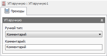

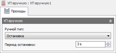

Выберите команду Запись УП вручную в меню, затем выберите соответствующий тип записи ЧПУ в раскрывающемся списке Ручной тип.
Редактирование двух типов записей Запись УП вручную: комментарий и выдержка
