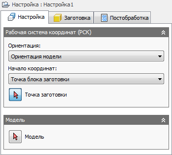

  1. Выберите вкладку CAM панель "Работа" Настройка для отображения диалогового окна Настройка.
  2. Можно также щелкнуть правой кнопкой мыши пункт Tutorial2.ipt Operation(s) в верхней части Обозревателя CAM и выбрать в контекстном меню пункт Новая настройка....
Появится диалоговое окно для операций Настройка с активной вкладкой Настройка.
Задание начала координат для рабочей системы координат (РСК)
В графическом окне вокруг ограничивающей рамки детали автоматически создается материал заготовки. Ориентация модели отображается в РСК в центральной верхней части детали. Ориентация осей XYZ правильная, но нужно изменить начало РСК.
  1. Выберите в группе Рабочая система координат (РСК) параметр Точка короба заготовки в раскрывающемся меню Начало координат.
  2. Щелкните кнопку Точка заготовки и выберите точку (из черных точек) в левом нижнем углу на верхней грани заготовки. Можно также выбрать пункт Верх угол 1 в раскрывающемся меню Точка огранич. контура.
    Точка ограничивающей рамки Верх угол 1
РСК теперь переориентирована в левый нижний угол верхней грани заготовки

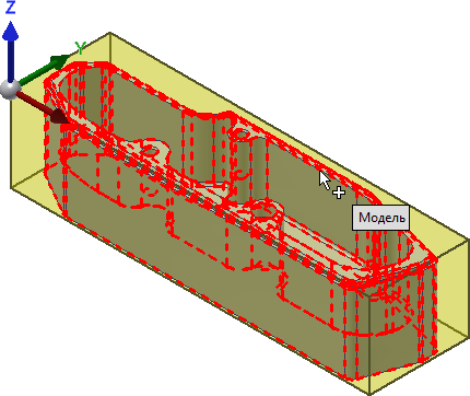

Определение поверхностей модели
Как и в заготовке, в определении поверхностей обработки нет крайней необходимости. Но в данном случае мы выполним определение в качестве упражнения для создания более сложных настроек.
  1. В группе Модель щелкните кнопку Модель.
  2. Щелкните модель в пределах заготовки, чтобы выбрать деталь в качестве поверхностей обработки.
  3. Выбор модели в пределах ограничивающей рамки
  4. И наконец, для выхода из процедуры настройки щелкните кнопку в нижней части диалогового окна Настройка или щелкните правой кнопкой мыши в графическом окне и выберите ОК в отслеживающем меню.
