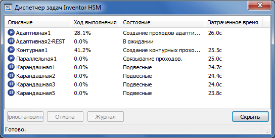

Диспетчер задач с несколькими операциями, запущенными одновременно в четырехъядерной системе.
По умолчанию Диспетчер задач блокирует оставшуюся часть интерфейса пользователя. Таким образом, все ресурсы центрального процессора используются ядром, поскольку остальная часть Inventor HSM Express и Inventor неактивна. Однако, чтобы не ждать завершения создания, можно просто щелкнуть кнопку Скрыть в диалоговом окне. Таким образом можно продолжить работу, в то время как траектория перемещения инструмента еще рассчитывается в фоновом режиме.

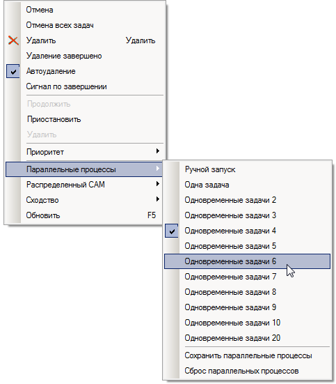

При повторном создании нескольких задач Inventor HSM Express автоматически запускает несколько задач одновременно. Эти задания соответствуют числу ядер центрального процессора в системе, поскольку таким образом обычно обеспечивается наилучшая производительность. Если необходимо изменить такое поведение, можно щелкнуть правой кнопкой мыши список задач и выбрать другую настройку Параллельные процессы.
Изменение количества одновременных задач

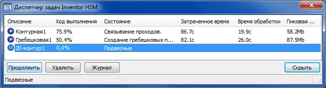

В Inventor HSM Express сохраняется это ограничение при автоматическом запуске задач, однако дополнительные задачи всегда можно запустить вручную, щелкнув кнопкуПродолжить в диалоговом окне Диспетчер задач. Такое действие полезно, если запущен ряд больших задач и созданы дополнительные задачи, которые требуется рассчитать прямо сейчас, не дожидаясь завершения выполнения уже запущенных задач.
Принудительный запуск задач в состоянии ожидания

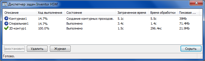

Задача 2D контур завершена до выполнения 3D-задач

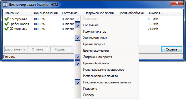

Обратите внимание, что на показанных изображениях экрана видны дополнительные столбцы — Время обработки и Пиковая память. Эти и другие параметры можно включить, щелкнув правой кнопкой мыши один из заголовков видимых столбцов.
Выбор видимых столбцов в списке задач
