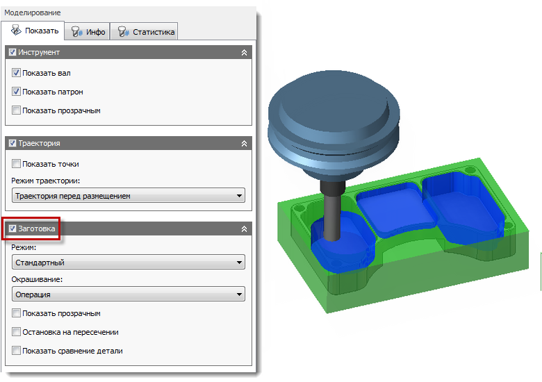

Демонстрация моделирования заготовки
Установите флажок Заготовка в диалоговом окне Моделирование, чтобы отобразить заготовку в текущем положении траектории перемещения инструмента во время моделирования. В этом моделировании заготовки используется чрезвычайно быстрый механизм моделирования с полной поддержкой многоядерности/ЦП, что позволяет быстро просматривать заготовку в любом положении. Этот механизм достаточно быстрый, что позволяет выполнять моделирование заготовки на новых рабочих станциях. Обычно для моделирования управляющей программы требуются огромные 3D-программы, размер которых превышает 100 МБ. Данный механизм предназначен только для 3D-моделирования и создания вырезов и не поддерживает обработку по нумерации.
Моделирование заготовки

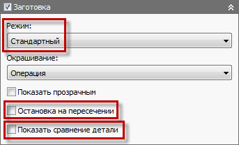

Дополнительные параметры моделирования заготовки
В раскрывающемся меню Режим есть два параметра для отображения моделирования заготовки.
В стандартном режиме отображаются флажки Остановка на пересечении и Показать деталь сравнения. Установите флажок Остановка на пересечении, чтобы остановить моделирование заготовки при пересечении вала, патрона и приспособления. Установите флажок Показать деталь сравнения, чтобы показать заготовку и деталь сравнения. При этом красным цветом указывается врезка в деталь, а синим — наличие лишнего материала.
Параметр Показать деталь сравнения содержит два дополнительных параметра:
Совет: Точный объем оставшегося материала можно измерить, перемещая курсор над заготовкой при просмотре поля Расстояние в группе Проверка на вкладке Информация. Отображаемое значение представляет собой кратчайшее расстояние между заготовкой и моделью в положении под курсором.

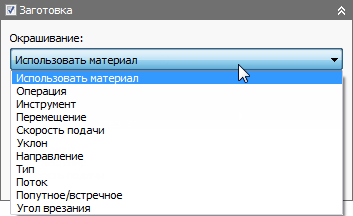

Цвет заготовки
Моделирование заготовки позволяет добавить цвет в соответствии с несколькими различными критериями обработки, например встречное/попутное фрезерование и направление резания. Это позволяет выполнять визуализацию потенциальных проблем до начала обработки детали. Раскрашивание заготовки часто обеспечивает быстрый и тщательный обзор потенциальных проблем обработки, относящихся к качеству детали и характеристикам резания.
Раскрывающееся меню Цветсодержит следующие параметры.
Параметры раскрывающегося меню Цвет:. При выборе параметра "Исп. материал" раскрывающееся меню Материал:становится активным.
На изображении ниже разными цветами показано направление обработки проходов смещения с обоих сторон от прохода карандаша. Таким образом указано противоположное направление обработки, которое может привести к снижению качества детали. Исследуемая траектория перемещения инструмента будет показана резким изменением цвета.
