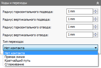

Inventor HSM поддерживает четыре типа переходов между проходами режущим инструментом в зависимости от метода обработки.
Параметр Тип перехода можно задать на вкладке Связки.
Выбор типа перехода
