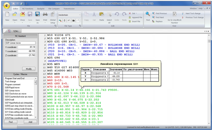

После постобработки программа ЧПУ автоматически открывается в Inventor HSM Edit.
С помощью редактора можно редактировать, проверятьи передавать программу ЧПУ на станок. Редактор предоставляет ряд функций, предусмотренных для кодов УП, в том числе нумерацию/изменение нумерации, дальномер для получения координат XYZ и сравнение файлов. Inventor HSM Edit содержит канал связи системы группового ЧПУ для надежного взаимодействия RS-232 с множеством устройств ЧПУ.
NC-Assistant позволяет редактировать код УП еще проще и быстрее. Укажите любой M- или G-код, и NC-Assistant определит его назначение.
