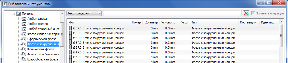

Например, при выборе папки По типу > Фреза с закругленным концом отображаются только инструменты с закругленным торцом.
Отображение только инструментов с закругленным концом

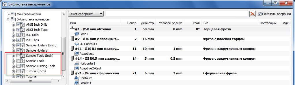

Чтобы исключить инструменты из некоторых библиотек, можно удалить эти библиотеки из фильтра и результатов поиска, сняв флажок напротив этих библиотек.
Прим.: Можно по-прежнему просматривать и выбирать инструменты из подавленных библиотек, выбрав нужную библиотеки напрямую.
Исключение инструментов из библиотек примеров

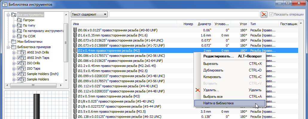

При использовании функции Папка поиска, возможно, понадобится открыть соответствующую библиотеку, в которой хранится данный инструмент. Для этого нужно просто щелкнуть правой кнопкой мыши инструмент и выбрать в контекстном меню пункт Располож. в библ-ке.
Параметр Располож. в библ-ке
При использовании этого параметра выполняется выбор библиотеки в дереве и поиск необходимого инструмента.
