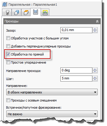

Операция параллельной обработки обычно обеспечивает высококачественные траектории перемещения инструментов для пологих областей. Если деталь содержит участки с большим углом, при обработке областей вдоль участков с большим углом, а не поперек возможно снижение качества результата обработки. Параллельная обработка включает настройку Обработка по прямой на вкладке Проходы, что позволяет избежать обработки вдоль участков с большим углом посредством автоматического выбора наилучшего направления для параллельных проходов.
Настройка Обработка по прямой
Если выбран этот параметр, создаются две параллельные операции: одна — вдоль заданного Направления прохода, другая — перпендикулярно ему (поворот на 90 градусов). Затем в обоих направлениях происходит обрезка таким образом, чтобы в любой заданной области оставались только направления с обработкой поперек областей под уклоном.
