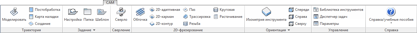

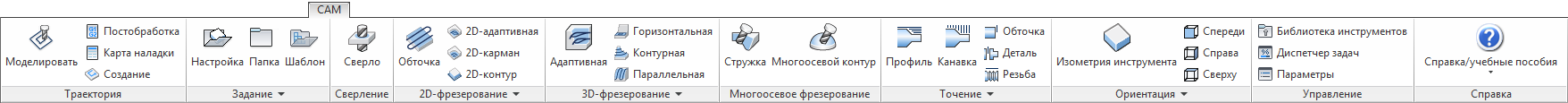

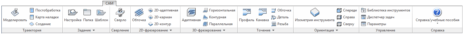

Ниже отображены ленты и команды, доступные на этих лентах, для трех различных версий Inventor HSM:
Лента команд Inventor HSM Express
Лента команд Inventor HSM Professional

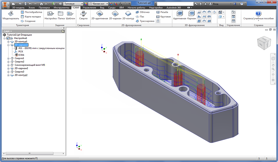

После загрузки файла детали или сборки и выбора метода на ленте CAM Обозреватель CAM активируется и замещает знакомый Обозреватель моделей Inventor. Обозреватель CAM позволяет просматривать и изменять все данные, связанные с обработкой текущей детали или сборки.
Чтобы создать первую операцию обработки, выберите любой метод построения траектории перемещения инструмента на панели инструментов CAM. Обычно тип требуемой траектории перемещения инструмента зависит от геометрии детали. Описание отдельных методов обработки см. в разделах справки по Inventor HSM Методы 2D-обработки и Методы 3D-обработки.
Следующий пример иллюстрирует метод обработки 2D карман, который используется для удаления внутренней полости детали.
Обычно операция обработки, например обработка карманов, начинается с создания параметра Настройка. С помощью параметра настройки определяется количество общих свойств для набора операций обработки, в том числе рабочая система координат (РСК), геометрия заготовки, приборы и поверхности для обработки. Если параметр "Настройка" не создан вручную перед добавлением первой операции, то настройка с параметрами по умолчанию создается автоматически. Более подробную информацию о создании настройки см. в разделе справки Справочник по настройке.
Первую операцию, которую следует выполнить с заготовкой, можно выбрать, щелкнув соответствующий значок на ленте команд. В данном примере необходимо щелкнуть вкладку CAM панель "2D фрезерование" 2D карман .

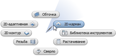

Напоминание: Можно также щелкнуть правой кнопкой мыши в пустой области графического окна, чтобы открыть знакомое отслеживающие меню Inventor, а затем щелкнуть соответствующий узел отслеживающего меню.

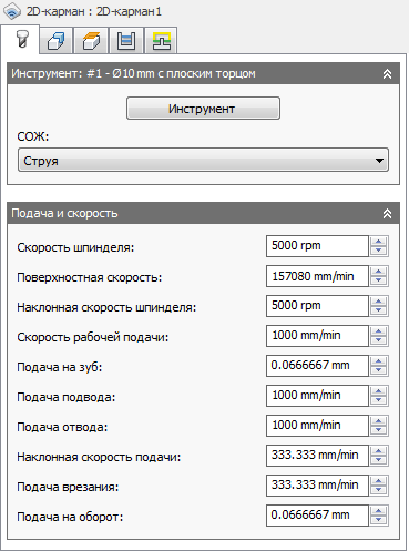

Затем вместо Обозревателя CAM в левой части графического окна появится диалоговое окно Операция. В строке заголовка отображается название выбранного метода. Справа от названия метода указан номер операции. Так как это первая операция "2D карман", отображается имя 2D карман1. Имя следующей операции "2D карман" будет отображаться как 2D карман2и т. д. Данное правило именования применяется для всех настроек и методов обработки в Inventor HSM.
Диалоговое окно Операция для метода 2D карман. Обратите внимание, что вкладка Инструмент является активной по умолчанию.
Диалоговое окно Операция содержит разделы с параметрами, предназначенными для управления различными аспектами траектории перемещения инструмента при создании каждой новой операции обработки. По мере возможности в Inventor HSM для всех параметров заданы рабочие значения по умолчанию. Чтобы получить траекторию перемещения инструмента, необходимо лишь выбрать инструмент и геометрию для обработки.
Совет: Если диалоговое окно Операция и Обозреватель CAM требуется отобразить в двух отдельных окнах, отключите параметр Совместить диалоговое окно "Операция" с Обозревателем CAM на вкладке Пользов. интерфейс в диалоговом окне Параметры CAM. Дополнительную информацию о параметрах CAM см. в разделе справки Справочник по параметрам CAM.
Щелкните кнопку Инструмент, чтобы открыть Библиотеку инструментов. Выберите существующий инструмент в библиотеке инструментов: разверните дерево, выберите инструмент и щелкните кнопку ОК. Кроме того, можно создать новый инструмент, щелкнув кнопку Создать фрезу, изменив параметры, а затем нажав кнопку Выбор.

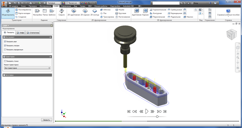

После успешного создания траектории перемещения инструмента можно просмотреть траекторию перемещения, созданную поверх модели, выбрав соответствующую операцию в Обозревателе CAM.

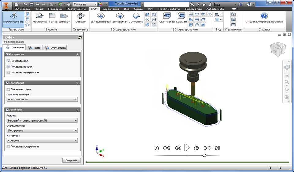

Моделирование траектории перемещения инструмента
Для моделирования траектории перемещения инструмента выберите одну или несколько операций в Обозревателе CAM (несколько операций можно выбрать, нажав и удерживая клавишу CTRL при выборе мышью), а затем щелкните вкладку CAM панель "Траектория" Моделировать на ленте CAM.
Моделирование заготовки
Для вызова команды твердотельного моделирования установите флажок Заготовка в диалоговом окне Моделирование.

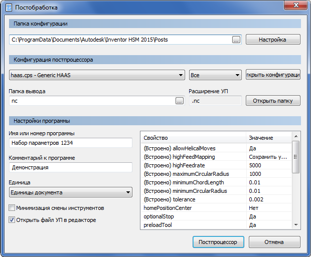

Inventor HSM поставляется с рядом настраиваемых постпроцессоров, которые можно вызвать, выбрав одну или нескольких операций в Обозревателе CAM и щелкнув вкладку CAM панель "Траектория" Постобработка на ленте CAM.
