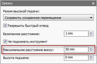

Inventor HSM позволяет управлять размещением инструмента в нижнем положении с помощью параметра Макс. расстояние внизу, благодаря чему сокращается количество отводов. Этот параметр находится на вкладке Связки.
На изображении ниже представлены результаты установки флажка Не поднимать инструмент и повторного создания операции траектории перемещения инструмента.
Траектория перемещения инструмента при использовании метода 2D карман с "коротким" и "более длинным" расстоянием в нижнем положении
