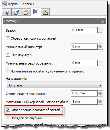

В методах 3D-очистки (Адаптивная обработка и Очистка кармана), а также в методе чистовой контурной обработки на вкладке Проходы есть настройка Определение плоских областей. При включении этой настройки в методе определяются все плоские области и корректируются шаги понижения для обеспечения остатка осевого припуска в этих плоских областях.
Настройка Определение плоских областей на вкладке Проходы
