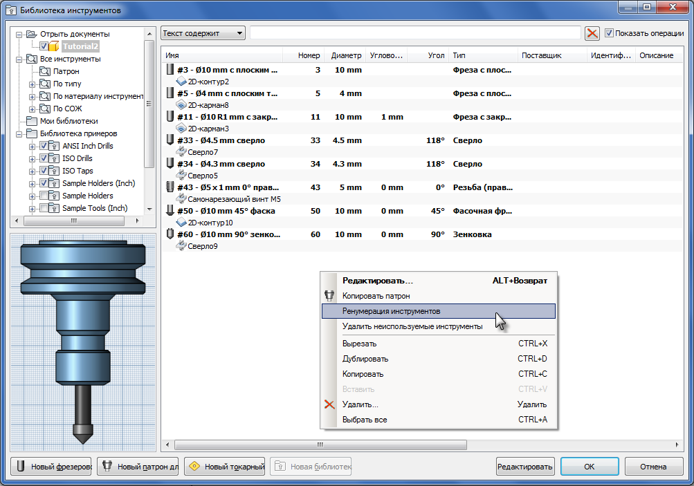

Для последовательного расположения инструментов в библиотеке, их номера можно обновить, щелкнув правой кнопкой мыши библиотеку или список инструментов и выбрав в контекстном меню пункт Ренумерация инструментов.
Инструменты нумеруются последовательно, начиная с 1 в порядке текущего использования в Обозревателе CAM.
Функцию изменения нумерации можно использовать, если необходимо заполнить журнал инструментов только инструментами, требуемыми для выполнения конкретного задания.

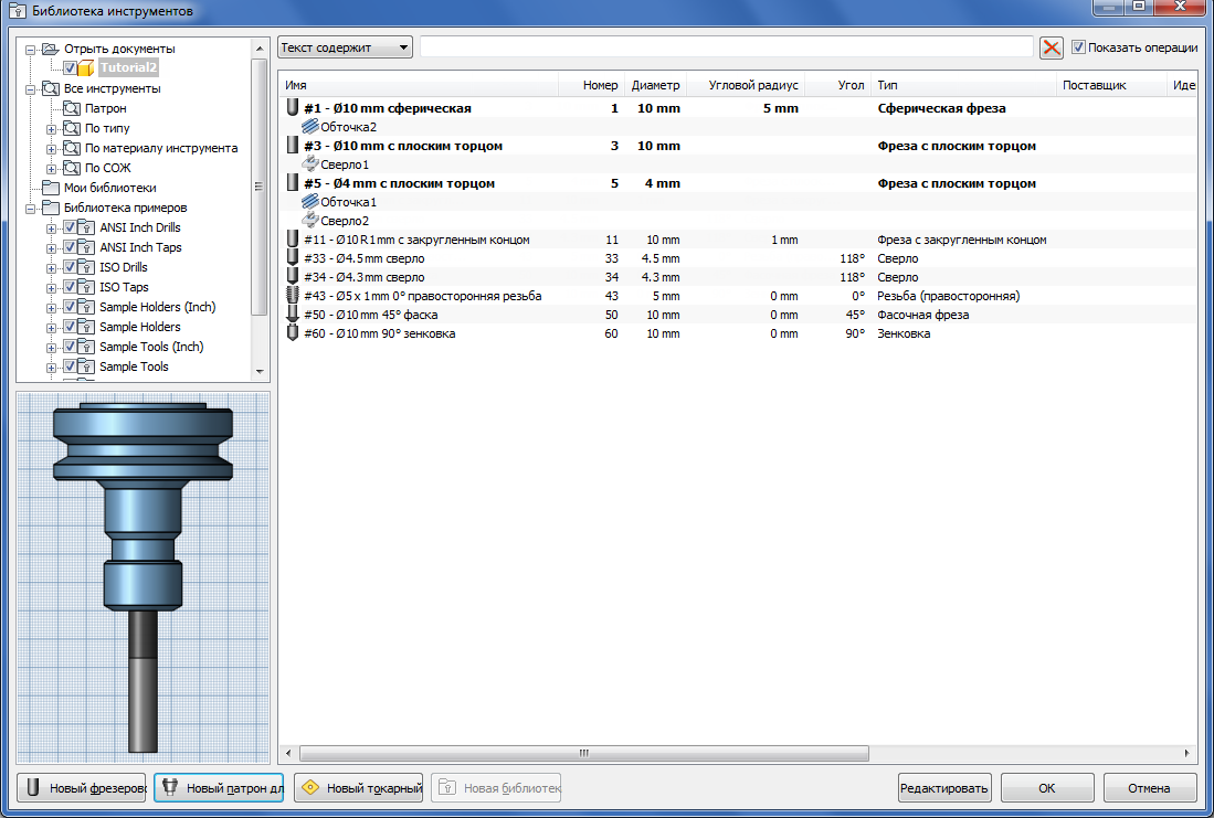

Пример детали до изменения нумерации

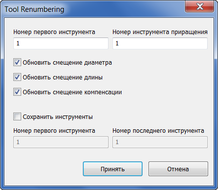

Диалоговое окно Изменение нумерации
Пример детали после изменения нумерации
