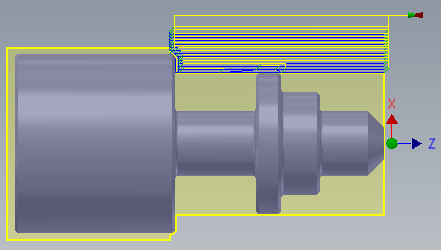

Чтобы задать границы внешнего или внутреннего радиуса для операций обточки, можно выбрать грани, ребра или точки. Эта операция аналогична выбору граней и точек для задания высоты 3D-фрезерования.
В раскрывающемся меню Внешний радиус или Внутренний радиус щелкните Выбор и выберите необходимую грань, ребро или точку модели.
Выбор грани для опорной точки внутреннего радиуса при выполнении операции Обточка профиля
Итоговая траектория перемещения инструмента
Если выбранная грань или ребро не концентричны относительно оси обточки, будет выбран максимальный радиус.
