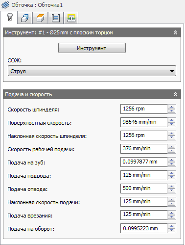

Тип хладагента, используемого с инструментом.
Скорость вращения шпинделя.
Скорость шпинделя, выраженная как скорость инструмента на поверхности.
Скорость вращения шпинделя при перемещении под уклоном.
Подача при перемещении режущего инструмента.
Скорость подачи при резании, выраженная как скорость подачи на зуб.
Подача на входе при подводе режущего инструмента.
Подача на выходе при отводе режущего инструмента.
Подача при создании винтовых уклонов в заготовке.
Подача при врезании в заготовку.
Скорость подачи при врезании, выраженная как скорость подачи на оборот.

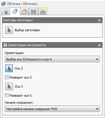

Этот параметр позволяет задать периметр заготовки для обточки.
Определение способа ориентации инструмента с помощью комбинации параметров ориентации триады и начала координат.
В раскрывающемся меню Ориентация содержатся следующие параметры для определения триады осей X, Y и Z.
В раскрывающемся меню Начало координат содержатся следующие параметры для определения расположения начала координат триады.

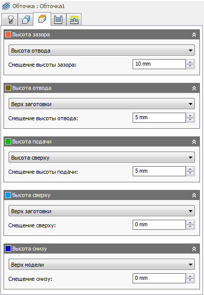

Высота клиренса — это первая высота, на которую переходит инструмент в начале траектории перемещения.
Высота клиренса
Параметр Смещение высоты отвода применяется к значению параметра "Высота отвода", выбранному в приведенном выше раскрывающемся списке, и отсчитывается относительно его значения.
Параметр "Высота отвода" позволяет задать высоту, на которую поднимается инструмент перед следующим шагом резки. Значение высоты отвода должно быть выше значений параметров Высота подачи и Высота сверху. Параметр "Высота отвода" используется вместе с последующим смещением для задания высоты.
Высота отвода
Параметр "Высота подачи" позволяет задать высоту, на которую быстро перемещается инструмент перед изменением скорости при подаче/врезании для ввода в деталь. Значение высоты подачи должно быть выше значения параметра Высота сверху. В операции сверления эта высота используется в качестве исходной высоты подачи и высоты отвода при выводе сверла. Параметр "Высота подачи" используется вместе с последующим смещением для задания высоты.
Высота подачи
Параметр Смещение высоты подачи применяется к значению параметра "Высота подачи", выбранному в приведенном выше раскрывающемся списке, и отсчитывается относительно его значения.
Параметр "Высота сверху" позволяет задать высоту, определяющую верхнюю точку выреза. Значение высоты сверху должно быть выше значения параметра Высота снизу. Параметр "Высота сверху" используется вместе с последующим смещением для задания высоты.
Высота сверху
Параметр Смещение сверху применяется к параметру "Высота сверху", выбранному в приведенном выше раскрывающемся списке, и отсчитывается относительно его значения.
Параметр "Высота снизу" позволяет определить высоту/глубину финальной обработки и максимальную глубину, на которую инструмент погружается в заготовку. Значение высоты снизу должно быть меньше значения параметра Высота сверху. Параметр "Высота снизу" используется вместе с последующим смещением для определения высоты.
Высота снизу
Параметр Смещение снизу применяется к параметру "Высота снизу", выбранному в приведенном выше раскрывающемся списке, и отсчитывается относительно его значения.

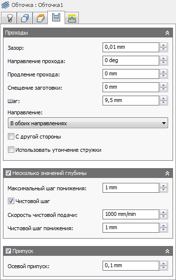

Указание направления проходов.
Направление прохода с углом 0°
Направление прохода с углом 45°
Расстояние, на которое необходимо продлить проходы за границей обработки.
Продление прохода
Указание расстояния для смещения контура заготовки наружу.
Смещение заготовки
Указание шага фрезеровки по горизонтали между проходами. По умолчанию это значение составляет 95 % диаметра фрезы за вычетом углового радиуса.
Горизонтальный шаг фрезеровки
Параметр Направление позволяет управлять заданием Inventor HSM или встречного режима фрезерования в программе Inventor HSM.
Попутное
Выберите параметр Попутное для выполнения всех проходов в одном направлении. При использовании этого метода попутное фрезерование в Inventor HSM применяется в рамках выбранных границ.
Попутное фрезерование
Встречное
Данный параметр позволяет задать направление траектории перемещения инструмента, противоположное заданному настройкой Попутное. Таким образом формируется траектория перемещения инструмента встречного фрезерования.
Встречное
Данный параметр указывает, что траектория перемещения инструмента начинается с другой стороны детали.
Не выбран
Выбран
Возможность использования нарезания прикаткой, чтобы получалась тонкая стружка.
Указание необходимости использования нескольких значений глубины.
С несколькими разрезами глубины
Без нескольких разрезов глубины
Указание максимального шага понижения между уровнями Z при черновой обработке.
Максимальный шаг понижения (отображение без шагов понижения чистовой обработки)
Данный параметр указывает, что необходимо использовать шаг чистовой обработки.
Чистовой шаг
Скорость подачи для финального прохода чистовой обработки.
Размер каждого шага понижения в проходах чистовой обработки.
Чистовой шаг по глубине
Положительное значение
Положительный припуск: материал заготовки, остающийся после операции и удаляемый при последующих операциях черновой и чистовой обработки. Для черновой обработки по умолчанию оставляется небольшой объем материала.
Нет
Без припуска: удаление всего лишнего материала до выбранной геометрии.
Отрицательное значение
Отрицательный припуск: удаление материала за пределами поверхности или контура детали. Этот способ часто используется при электродной обработке для обеспечения искрового зазора или требуемого допуска для детали.
Параметр Осевой припуск позволяет определить объем материала, который необходимо оставить в осевом направлении (по оси Z), т. е. на конце инструмента.
Осевой припуск
Радиальный и осевой припуски
При положительном значении осевого припуска материал остается на пологих областях детали.
Для нестрого горизонтальных поверхностей Inventor HSM выполняет интерполяцию между значениями осевого и радиального припуска (по стенке). Таким образом остаток заготовки в осевом направлении на этих поверхностях может отличаться от заданного значения, в зависимости от наклона поверхности и значения радиального припуска.
При изменении значения радиального припуска для осевого припуска автоматически задается аналогичное значение. Задать осевой припуск можно и вручную.
Значение по умолчанию для чистовой обработки — 0 мм или 0 дюймов, т. е. материала не остается.
При черновой обработке по умолчанию остается небольшой объем материала, который можно удалить позднее с помощью одной или нескольких операций чистовой обработки.
При отрицательном значении припуска операция обработки позволяет удалить больше материала, чем предусмотрено формой модели. Этот параметр может использоваться для электродной обработки с искровым зазором, где размер искрового зазора равен отрицательному значению припуска.
Радиальный и осевой припуски могут быть отрицательным числом. Тем не менее, при использовании сферической или радиусной фрезы с отрицательным значением радиального припуска, превосходящим угловой радиус, отрицательное значение осевого припуска должно быть меньше или равно угловому радиусу.

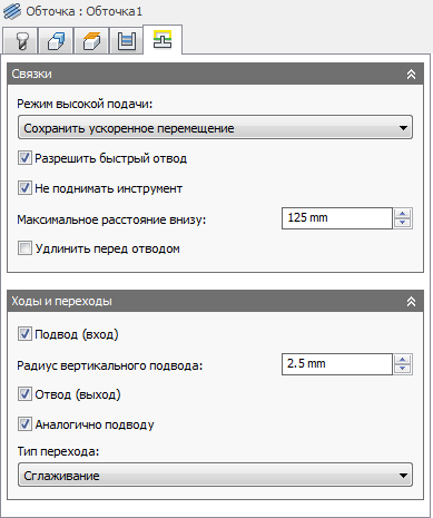

Указание случаев, когда быстрые перемещения должны выводиться как реальные перемещения на быстром ходу (G0), а когда — как перемещения с высокоскоростной подачей (G1).
Данный параметр обычно устанавливается во избежание пересечений при быстрых перемещениях на станках, где используется перемещение по ломаным линиям при быстром движении.
Скорость подачи для вывода быстрых перемещений в формате G1, а не G0.
Если этот параметр включен, отвод выполняется в формате быстрых перемещений (G0). Чтобы обеспечить отвод на подаче, параметр следует отключить.
Если этот параметр включен, метод позволяет избежать отвода, если расстояние до следующей области ниже заданного расстояния в нижнем положении.
Указание максимального расстояния для перемещения в нижнем положении.
Максимальное расстояние внизу в 1 дюйм
Максимальное расстояние внизу в 2 дюйма
Данный параметр используется, чтобы удлинить проход режущего инструмента за пределы заготовки перед отводом.
Этот параметр позволяет создать подвод.
Подвод
Радиус вертикальной дуги, сглаживающей движение на входе. Замеряется от начального перемещения до самой траектории перемещения инструмента.
Радиус вертикального подвода
Данный параметр позволяет создать отвод.
Отвод
Указание того, что определение отвода должно совпадать с определением подвода.
Указание радиуса для движений вертикального отвода.
Радиус вертикального отвода
Указание типа соединения между проходами.
