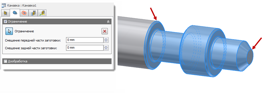

При обточке в Inventor HSM обычно удаляются все остатки заготовки, которые могли остаться в результате выполнения операции выбранного типа. Выполнив Ограничение геометрии, можно поместить траектории перемещения инструмента в указанную область детали.
Для ограничения геометрии выполните следующие действия.

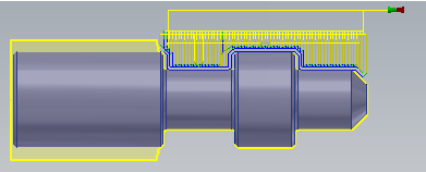

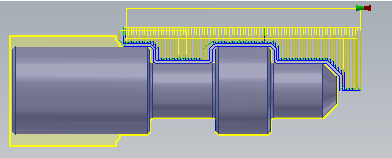

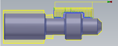

Чтобы ограничить траекторию перемещения инструмента или продолжить ее за пределами выбранной области, можно использовать параметры Смещение передней части заготовки и Смещение задней части заготовки.
Без смещения передней и задней частей заготовки
Положительное смещение передней и задней частей заготовки
Отрицательное смещение передней и задней частей заготовки
