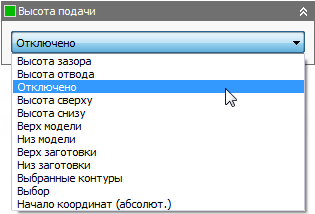

Для операций 2D контур и 2D карман существует возможность отключения параметра Высота подачи, что приводит к быстрому опусканию инструмента при подводе. Просто выберите параметр Откл. в раскрывающемся меню Высота подачи на вкладке Высоты.
Отключение параметра Высота подачи
Траектория перемещения инструмента слева: 2D контур с высотой подачи 5 мм от верхней точки модели. Траектория перемещения инструмента справа: 2D контур с отключенным параметром высоты подачи.
