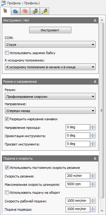

Настройки на вкладке "Инструмент"
Тип хладагента, используемого с инструментом.
Задняя бабка используется для поддержания продольной поворотной оси обрабатываемой детали. Это особенно удобно, если обрабатываемая деталь относительно длинная и тонкая. Если использовать заднюю бабку невозможно, обрабатываемая деталь может сильно изгибаться при резании. Из-за этого может возникнуть "дрожание".
Для активации этого параметра станок должен иметь программируемую заднюю бабку, а постпроцессор необходимо настроить для записи кода, требуемого для работы станка.
После настройки и включения этого параметра функция M21 (перемещение задней бабки вперед) обычно используется в начале операции, а функция М22 (перемещение задней бабки назад) — в конце операции.
Исходное положение — известное значение на оси Z, связанное с РСК, которое определяется в разделе "Рабочая система координат (РСК)" на вкладке "Настройка" в диалоговом окне настройки метода обработки.
Можно задать перемещение инструмента в исходное положение до начала операции или после ее завершения. Инструмент будет выходить из заготовки на оси Х, пока не достигнет заданной высоты зазора, после чего будет возвращаться в исходное положение на оси Z.
Не переходить к исходному положению
К исходному положению в начале
К исходному положению в конце
К исходному положению в начале и в конце
С помощью этого параметра можно выбрать метод обточки ("Профиль" или "Канавка") и соответствующим образом настроить перемещение инструмента при обработке вдоль оси или по окружности, а также направление подвода и отвода.
В режиме токарной обработки этот параметр позволяет определить направление хода инструмента при резании.
Спереди назад
Сзади наперед
В обоих направлениях
Этот параметр обеспечивает движение инструмента по направлению к центру заготовки в узких областях. Если этот параметр отключен, резание начинается только на открытой передней грани заготовки. Если параметр включен, то инструмент может врезаться в заготовку в узких областях, нарезая канавки.
Параметр "Разрешить нарезание канавки" отключен
Параметр "Разрешить нарезание канавки" включен
Указание направления проходов.
Направление прохода под углом 0°
Направление прохода под углом 30°
Этот параметр следует использовать, если револьверная головка токарного станка имеет программируемую ось В. Постпроцессор в этом случае должен поддерживать постобработку с использованием этого значения.
Ориентация инструмента под углом 45°
Ориентация инструмента под углом 90°
Указание дополнительного угла клиренса инструмента.
Установите этот флажок, чтобы автоматически регулировать скорость шпинделя для сохранения постоянной скорости резания между инструментом и обрабатываемой деталью при изменении диаметра резания. На большинстве станков постоянная скорость резания (CSS) задается с помощью функции G96.
Скорость вращения шпинделя.
Скорость шпинделя, выраженная как скорость инструмента на поверхности.
Указание максимально допустимой скорости шпинделя при постоянной скорости резания (CSS).
Установите этот флажок, чтобы автоматически отрегулировать скорость подачи с учетом скорости оборотов шпинделя, что позволяет сохранять постоянную скорость лома стружки.
Подача при перемещении режущего инструмента.
Подача на входе при подводе режущего инструмента.
Подача на выходе при отводе режущего инструмента.

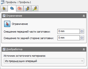

Настройки на вкладке "Геометрия"
Траектории перемещения инструмента можно поместить в указанную область, используя Ограничение для выбора границ ограниченной области. Ограниченные области можно задать с использованием комбинаций ребер, поверхностей или точек эскиза.
Указание расстояния для обработки за пределами передней части модели.
Отрицательное смещение передней части
Положительное смещение передней части
Указание расстояния для обработки за пределами задней части модели.
Отрицательное смещение задней части
Положительное смещение задней части
Определение того, что требуется обработка только той заготовки, которая осталась после выполнения предыдущих операций.
Отключено
Включено
Указание источника, по которому рассчитывается дообработка.

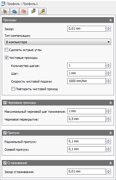

Настройки на вкладке "Проходы"
Допуск обработки равен сумме допусков для формирования траектории перемещения инструмента и триангуляции геометрии. Для получения общего допуска к данному допуску необходимо добавлять все дополнительные допуски фильтрации.
Свободный допуск 0,100
Жесткий допуск 0,001
Движение станка с ЧПУ по контуру управляется с помощью команд создания отрезков G1 и дуг G2–G3. Чтобы обеспечить это, АСУП аппроксимирует сплайн и траектории перемещения инструментов по поверхности путем их линеаризации, создавая множество коротких прямолинейных сегментов для аппроксимации требуемой формы. Точность соответствия траектории перемещения инструмента требуемой форме во многом зависит от количества используемых отрезков. Большее количество отрезков в результате даст траекторию перемещения инструмента, более точно аппроксимирующую номинальную форму сплайна или поверхности.
Нехватка данных
Искушение всегда использовать очень жесткие допуски может быть велико, однако есть и более компромиссные решения, например более длительный расчет траектории, использование больших файлов G-кодов и очень коротких прямолинейных перемещений. Первые два способа легко реализовать, так как расчеты в Inventor HSM происходят очень быстро, а большинство современных средств управления имеют не менее 1 МБ оперативной памяти. Тем не менее, короткие прямолинейные перемещения в сочетании с высокой скоростью подачи могут привести к явлению, известному как нехватка данных.
Нехватка данных возникает, когда элементы управления настолько перегружены данными, что перестают справляться с их обработкой. Устройство ЧПУ может обрабатывать лишь ограниченное количество строк кода (блоков) в секунду. Скорость работы старых станков может составлять около 40 блоков/с, а новых, таких как Haas, — 1000 или более блоков/с. Короткие прямолинейные перемещения и высокая скорость подачи могут вынудить элемент управления работать с большей скоростью обработки. Когда это происходит, станок должен останавливаться после каждого перемещения и ждать следующей команды на сервомотор от элемента управления.
Указание типа компенсации.
Данный параметр указывает, что острые углы должны быть созданы принудительно.
При включении данного параметра выполняются проходы чистовой обработки с помощью боковой части инструмента.
Параметр "Чистовые проходы" включен
Параметр "Чистовые проходы" отключен
Количество шагов черновой обработки.
Указание шага фрезеровки по горизонтали между проходами. По умолчанию это значение составляет 95 % диаметра фрезы за вычетом углового радиуса.
Горизонтальный шаг фрезеровки
Если этот параметр включен, дважды выполняется окончательный финишный проход для удаления материала заготовки, оставшегося из-за деформации инструмента.
Параметр позволяет выполнить черновые проходы.
Указание максимального шага понижения между уровнями Z при черновой обработке.
Максимальный шаг понижения (отображение без шагов понижения чистовой обработки)
Указание радиального перекрытия для черновых проходов.
Положительное значение
Положительный припуск: материал заготовки, остающийся после операции и удаляемый при последующих операциях черновой и чистовой обработки. Для черновой обработки по умолчанию оставляется небольшой объем материала.
Нет
Без припуска: удаление всего лишнего материала до выбранной геометрии.
Отрицательное значение
Отрицательный припуск: удаление материала за пределами поверхности или контура детали.
Параметр Радиальный припуск позволяет определить объем материала, который необходимо оставить в радиальном направлении (перпендикулярно оси инструмента), т. е. поперек инструмента.
Радиальный припуск
Радиальный и осевой припуск
При положительном значении радиального припуска материал остается на вертикальных стенках и областях детали с большим углом.
Для нестрого вертикальных поверхностей Inventor HSM выполняет интерполяцию между значениями осевого (по опоре) и радиального припуска. Таким образом, остаток заготовки в радиальном направлении на этих поверхностях может отличаться от заданного значения, в зависимости от наклона поверхности и значения осевого припуска.
При изменении значения радиального припуска для осевого припуска автоматически задается аналогичное значение. Задать осевой припуск можно и вручную.
Значение по умолчанию для чистовой обработки — 0 мм или 0 дюймов, т. е. материала не остается.
При черновой обработке по умолчанию остается небольшой объем материала, который можно удалить позднее с помощью одной или нескольких операций чистовой обработки.
При отрицательном значении припуска операция обработки предусматривает удаление большего количества материала, чем предусмотрено формой модели. Этот параметр может использоваться для электродной обработки с искровым зазором, где размер искрового зазора равен отрицательному значению припуска.
Радиальный и осевой припуски могут быть отрицательным числом. Однако отрицательное значение остатка по радиусу должно быть меньше радиуса инструмента.
При использовании сферической или радиусной фрезы с отрицательным значением радиального припуска, превосходящим угловой радиус, отрицательное значение осевого припуска должно быть меньше или равно угловому радиусу.
Параметр Осевой припуск позволяет определить объем материала, который необходимо оставить в осевом направлении (по оси Z), т. е. на конце инструмента.
Осевой припуск
При положительном значении осевого припуска материал остается на пологих областях детали.
Для нестрого горизонтальных поверхностей Inventor HSM выполняет интерполяцию между значениями осевого и радиального припуска (по стенке). Таким образом остаток заготовки в осевом направлении на этих поверхностях может отличаться от заданного значения, в зависимости от наклона поверхности и значения радиального припуска.
При отрицательном значении припуска операция обработки позволяет удалить больше материала, чем предусмотрено формой модели. Этот параметр может использоваться для электродной обработки с искровым зазором, где размер искрового зазора равен отрицательному значению припуска.
Радиальный и осевой припуски могут быть отрицательным числом. Тем не менее, при использовании сферической или радиусной фрезы с отрицательным значением радиального припуска, превосходящим угловой радиус, отрицательное значение осевого припуска должно быть меньше или равно угловому радиусу.
Сглаживание траектории перемещения инструмента посредством удаления чрезмерного количества точек и монтажных дуг в тех местах, где это возможно, в пределах заданного допуска фильтрации.
Сглаживание отключено
Сглаживание включено
Сглаживание используется для сокращения объема кода без потери точности. Сглаживание выполняется путем замены коллинеарных отрезков одним отрезком и касательными дугами, заменяющими несколько отрезков в областях искривлений.
Преимущества сглаживания могут быть огромными. Размер файла G-кода может быть уменьшен на 50 % и более. Обработка будет выполняться быстрее и более плавно. Кроме того, будет улучшена финишная обработка поверхности. Величина сокращения кода зависит от того, насколько траектория перемещения инструмента подходит для сглаживания. Траектории перемещения инструментов, расположенные изначально в основной плоскости (XY, YZ, XZ), например параллельные траектории, подходят для фильтрования. Другие объекты, например 3D-фестон, подходят для сокращения меньше.
Указание допуска фильтра сглаживания.
Сглаживание выполняется лучше всего, когда допуск (точность, с которой создается исходная линеаризованная траектория) равен значению сглаживания (замена отрезков монтажными дугами) или превышает его.

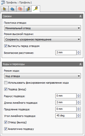

Настройки на вкладке "Связки"
Управление способом отвода инструмента до диаметра просвета после каждого прохода резания или просто отводом на небольшое расстояние от заданного участка обработки. Расстояние определяется значением Безопасное расстояние.
Полный отвод
Минимальный отвод
Указание случаев, когда быстрые перемещения должны выводиться как реальные перемещения на быстром ходу (G0), а когда — как перемещения с высокоскоростной подачей (G1).
Данный параметр обычно устанавливается во избежание пересечений при быстрых перемещениях на станках, где используется перемещение по ломаным линиям при быстром движении.
Скорость подачи для вывода быстрых перемещений в формате G1, а не G0.
Возможность переноса от заготовки до отвода. Если параметр отключен, отводы будут соприкасаться с заготовкой.
Минимальное расстояние между инструментом и поверхностями детали во время перемещений при отводе. Расстояние измеряется после применения припуска, поэтому при отрицательном значении припуска следует соблюдать осторожность, чтобы убедиться, что безопасное расстояние достаточно велико для предотвращения возможных пересечений.
С помощью параметров режима хода можно точно контролировать ход инструмента. Доступно пять параметров.
Этот параметр указывает, что направление хода всегда определяется системой координат XZ. Если этот параметр отключен, направление хода зависит от направления резания вперед или назад, заданного для отдельных проходов.
Этот параметр позволяет создать подвод.
Подвод
Указание радиуса подвода в начале прохода резания.
Радиус подвода равен 0 мм
Радиус подвода равен 3 мм
Указание расстояния (длины) подвода в начале прохода резания.
Расстояние линейного подвода равно 1 мм
Расстояние линейного подвода равно 5 мм
Указав значение продления подвода, можно начать подвод в точке, расположенной на заданном расстоянии от точки начала прохода резания.
Продление подвода равно 0 мм
Продление подвода равно 1 мм
Указание угла подвода в начале прохода резания. Обратите внимание, что угол зависит от параметра Использовать фиксированное направление хода.
Подвод под углом 45°
Подвод под углом 90°
Данный параметр позволяет создать отвод.
Отвод
Указание того, что определение отвода должно совпадать с определением подвода.
Указание расстояния (длины) отвода в конце прохода резания.
Расстояние линейного отвода равно 1 мм
Расстояние линейного отвода равно 5 мм
С помощью этого параметра можно сместить точку, в которой начинается отвод фрезы, на указанное расстояние.
Продление отвода равно 0 мм
Продление отвода равно 1 мм
Указание радиуса отвода в конце прохода резания.
Радиус отвода равен 0 мм
Радиус отвода равен 3 мм
Указание угла отвода в конце прохода резания. Обратите внимание, что угол зависит от параметра Использовать фиксированное направление хода.
Отвод под углом 45°
Отвод под углом 90°
