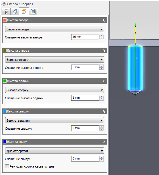

При создании новой операции сверления значениями по умолчанию для параметров Высота сверху и Высота снизу являются Верх отверстия и Дно отверстия соответственно. С такими настройками по умолчанию обрабатывается вся глубина выбранных граней. А если включен параметрАвтоматическое объединение сегментов отверстий, то выполняется обработка всей глубины отверстия.

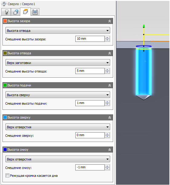

В некоторых случаях может потребоваться сверление только части глубины отверстия. В качестве примера можно выбрать пункт Верх отверстия для параметра Высота снизу. Это позволит просверлить, например, расстояние длиной 1 мм вниз от верхней части каждого отверстия.
На следующих изображениях показаны две возможные комбинации настроек глубины сверления.
Для параметра "Высота снизу" установлено значение "Дно отверстия". Параметр "Автоматическое объединение сегментов отверстий" включен
Для параметра "Высота снизу" установлено значение "Верх отверстия", применено смещение -1 мм. С такими настройками выполняется сверление вниз на 1 мм от верхней кромки отверстия. Его эффективно использовать , если выполняется точечное сверление набора отверстий.
