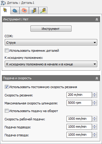

Настройки на вкладке "Инструмент"
Тип хладагента, используемого с инструментом.
Возможность использования приемника деталей.
Исходное положение — известное значение на оси Z, связанное с РСК, которое определяется в разделе "Рабочая система координат (РСК)" на вкладке "Настройка" в диалоговом окне настройки метода обработки.
Можно задать перемещение инструмента в исходное положение до начала операции или после ее завершения. Инструмент будет выходить из заготовки на оси Х, пока не достигнет заданной высоты зазора, после чего будет возвращаться в исходное положение на оси Z.
Не переходить к исходному положению
К исходному положению в начале
К исходному положению в конце
К исходному положению в начале и в конце
Установите этот флажок, чтобы автоматически регулировать скорость шпинделя для сохранения постоянной скорости резания между инструментом и обрабатываемой деталью при изменении диаметра резания. На большинстве станков постоянная скорость резания (CSS) задается с помощью функции G96.
Скорость вращения шпинделя.
Скорость шпинделя, выраженная как скорость инструмента на поверхности.
Указание максимально допустимой скорости шпинделя при постоянной скорости резания (CSS).
Установите этот флажок, чтобы автоматически отрегулировать скорость подачи с учетом скорости оборотов шпинделя, что позволяет сохранять постоянную скорость лома стружки.
Подача при перемещении режущего инструмента.
Подача на входе при подводе режущего инструмента.
Подача на выходе при отводе режущего инструмента.

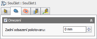

Настройки на вкладке "Геометрия"
Траектории перемещения инструмента можно поместить в указанную область, используя Ограничение для выбора границ ограниченной области. Ограниченные области можно задать с использованием комбинаций ребер, поверхностей или точек эскиза.
Указание расстояния для обработки за пределами задней части модели.
Отрицательное смещение задней части
Положительное смещение задней части

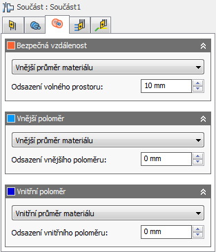

Настройки на вкладке "Радиусы"
Задание высоты для управления радиусом области, в которой инструмент начинает и заканчивает перемещение по траектории. Подвод и отвод инструмента выполняется внутри заготовки вдоль оси Z (оси шпинделя) на указанном расстоянии смещения радиального зазора. На вкладке оранжевого цвета указывается значение текущего радиуса относительно заданной оси.
Радиус наружного просвета
Задание величины смещения просвета.
Смещение наружного просвета
Определение радиального ограничения путем задания граничных значений внешнего радиуса кривизны траектории, по которой перемещается инструмент. Можно выбрать один из следующих параметров.
Внешний радиус
Задание величины смещения наружного радиуса.
Определение радиального ограничения путем задания граничных значений внутреннего радиуса кривизны траектории, по которой перемещается инструмент. Можно выбрать один из следующих параметров.
Внутренний радиус
Задание величины смещения внутреннего радиуса.

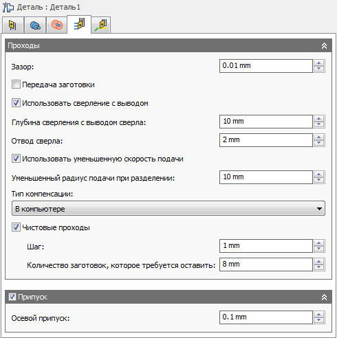

Настройки на вкладке "Проходы"
Допуск обработки равен сумме допусков для формирования траектории перемещения инструмента и триангуляции геометрии. Для получения общего допуска к данному допуску необходимо добавлять все дополнительные допуски фильтрации.
Свободный допуск 0,100
Жесткий допуск 0,001
Движение станка с ЧПУ по контуру управляется с помощью команд создания отрезков G1 и дуг G2–G3. Чтобы обеспечить это, АСУП аппроксимирует сплайн и траектории перемещения инструментов по поверхности путем их линеаризации, создавая множество коротких прямолинейных сегментов для аппроксимации требуемой формы. Точность соответствия траектории перемещения инструмента требуемой форме во многом зависит от количества используемых отрезков. Большее количество отрезков в результате даст траекторию перемещения инструмента, более точно аппроксимирующую номинальную форму сплайна или поверхности.
Нехватка данных
Искушение всегда использовать очень жесткие допуски может быть велико, однако есть и более компромиссные решения, например более длительный расчет траектории, использование больших файлов G-кодов и очень коротких прямолинейных перемещений. Первые два способа легко реализовать, так как расчеты в Inventor HSM происходят очень быстро, а большинство современных средств управления имеют не менее 1 МБ оперативной памяти. Тем не менее, короткие прямолинейные перемещения в сочетании с высокой скоростью подачи могут привести к явлению, известному как нехватка данных.
Нехватка данных возникает, когда элементы управления настолько перегружены данными, что перестают справляться с их обработкой. Устройство ЧПУ может обрабатывать лишь ограниченное количество строк кода (блоков) в секунду. Скорость работы старых станков может составлять около 40 блоков/с, а новых, таких как Haas, — 1000 или более блоков/с. Короткие прямолинейные перемещения и высокая скорость подачи могут вынудить элемент управления работать с большей скоростью обработки. Когда это происходит, станок должен останавливаться после каждого перемещения и ждать следующей команды на сервомотор от элемента управления.
Указание необходимости зажима заготовки для использования на другом шпинделе.
Возможность активации параметров сверления с выводом.
Указание глубины сверления с выводом.
Указание объема отката с выводом сверла.
Возможность уменьшения скорости подачи при разделении деталей.
Задание радиуса, при котором возможно уменьшить скорость подачи при разделении.
Указание типа компенсации.
При включении данного параметра выполняются проходы чистовой обработки с помощью боковой части инструмента.
Параметр "Чистовые проходы" включен
Параметр "Чистовые проходы" отключен
Максимальное расстояние между проходами чистовой обработки.
Указание объема радиальных заготовок, которые требуется оставить для чернового прохода.
Положительное значение
Положительный припуск: материал заготовки, остающийся после операции и удаляемый при последующих операциях черновой и чистовой обработки. Для черновой обработки по умолчанию оставляется небольшой объем материала.
Нет
Без припуска: удаление всего лишнего материала до выбранной геометрии.
Отрицательное значение
Отрицательный припуск: удаление материала за пределами поверхности или контура детали.
Параметр Осевой припуск позволяет определить объем материала, который необходимо оставить в осевом направлении (по оси Z), т. е. на конце инструмента.
Осевой припуск
Радиальный и осевой припуски
При положительном значении осевого припуска материал остается на пологих областях детали.
Для нестрого горизонтальных поверхностей Inventor HSM выполняет интерполяцию между значениями осевого и радиального припуска (по стенке). Таким образом остаток заготовки в осевом направлении на этих поверхностях может отличаться от заданного значения, в зависимости от наклона поверхности и значения радиального припуска.
При изменении значения радиального припуска для осевого припуска автоматически задается аналогичное значение. Задать осевой припуск можно и вручную.
Значение по умолчанию для чистовой обработки — 0 мм или 0 дюймов, т. е. материала не остается.
При черновой обработке по умолчанию остается небольшой объем материала, который можно удалить позднее с помощью одной или нескольких операций чистовой обработки.
При отрицательном значении припуска операция обработки позволяет удалить больше материала, чем предусмотрено формой модели. Этот параметр может использоваться для электродной обработки с искровым зазором, где размер искрового зазора равен отрицательному значению припуска.
Радиальный и осевой припуски могут быть отрицательным числом. Тем не менее, при использовании сферической или радиусной фрезы с отрицательным значением радиального припуска, превосходящим угловой радиус, отрицательное значение осевого припуска должно быть меньше или равно угловому радиусу.

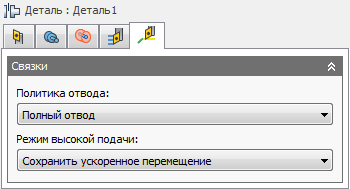

Настройки на вкладке "Связки"
Управление способом отвода инструмента до диаметра просвета после каждого прохода резания или просто отводом на небольшое расстояние от заданного участка обработки. Расстояние определяется значением Безопасное расстояние.
Полный отвод
Минимальный отвод
Указание случаев, когда быстрые перемещения должны выводиться как реальные перемещения на быстром ходу (G0), а когда — как перемещения с высокоскоростной подачей (G1).
Данный параметр обычно устанавливается во избежание пересечений при быстрых перемещениях на станках, где используется перемещение по ломаным линиям при быстром движении.
Скорость подачи для вывода быстрых перемещений в формате G1, а не G0.
