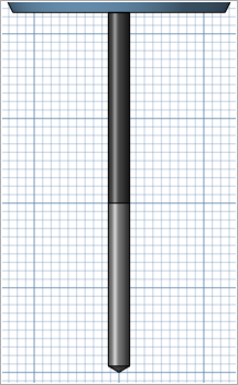

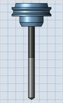

Сверло 2,5 мм

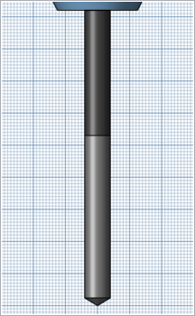

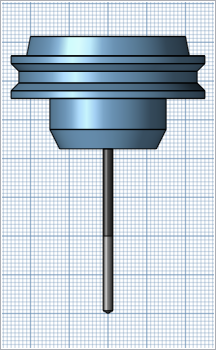

Сверло 8 мм
Для метрических инструментов расстояние между тонкими линиями сетки равно 1,0 мм, а между засечками линий — 10 мм. Для дюймовых инструментов аналогичные расстояния составляют 1/16 дюйма и 1,0 дюйм соответственно.
При перемещении указателя мыши над изображением происходит масштабирование отображения инструмента с фокусом на фрезе и его вписание в область предварительного просмотра.
