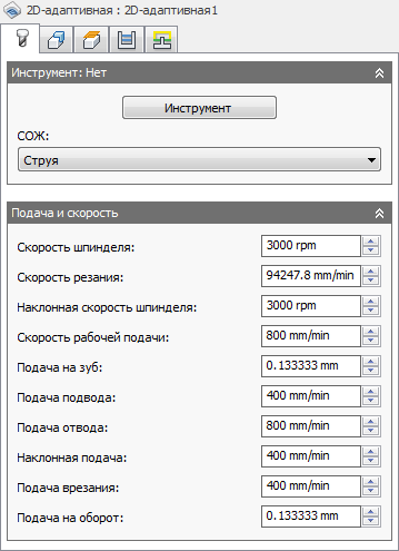

Тип хладагента, используемого с инструментом.
Скорость вращения шпинделя.
Скорость шпинделя, выраженная как скорость инструмента на поверхности.
Скорость вращения шпинделя при перемещении под уклоном.
Подача при перемещении режущего инструмента.
Скорость подачи при резании, выраженная как скорость подачи на зуб.
Подача на входе при подводе режущего инструмента.
Подача на выходе при отводе режущего инструмента.
Подача при создании винтовых уклонов в заготовке.
Подача при врезании в заготовку.
Скорость подачи при врезании, выраженная как скорость подачи на оборот.

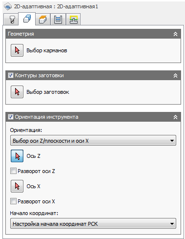

Этот параметр позволяет задать периметр заготовки для обточки.
Определение способа ориентации инструмента с помощью комбинации параметров ориентации триады и начала координат.
В раскрывающемся меню Ориентация содержатся следующие параметры для определения триады осей X, Y и Z.
В раскрывающемся меню Начало координат содержатся следующие параметры для определения расположения начала координат триады.

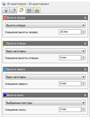

Высота клиренса — это первая высота, на которую переходит инструмент в начале траектории перемещения.
Высота клиренса
Параметр Смещение высоты отвода применяется к значению параметра "Высота отвода", выбранному в приведенном выше раскрывающемся списке, и отсчитывается относительно его значения.
Параметр "Высота отвода" позволяет задать высоту, на которую поднимается инструмент перед следующим шагом резки. Значение высоты отвода должно быть выше значений параметров Высота подачи и Высота сверху. Параметр "Высота отвода" используется вместе с последующим смещением для задания высоты.
Высота отвода
Параметр "Высота сверху" позволяет задать высоту, определяющую верхнюю точку выреза. Значение высоты сверху должно быть выше значения параметра Высота снизу. Параметр "Высота сверху" используется вместе с последующим смещением для задания высоты.
Высота сверху
Параметр Смещение сверху применяется к параметру "Высота сверху", выбранному в приведенном выше раскрывающемся списке, и отсчитывается относительно его значения.
Параметр "Высота снизу" позволяет определить высоту/глубину финальной обработки и максимальную глубину, на которую инструмент погружается в заготовку. Значение высоты снизу должно быть меньше значения параметра Высота сверху. Параметр "Высота снизу" используется вместе с последующим смещением для определения высоты.
Высота снизу
Параметр Смещение снизу применяется к параметру "Высота снизу", выбранному в приведенном выше раскрывающемся списке, и отсчитывается относительно его значения.

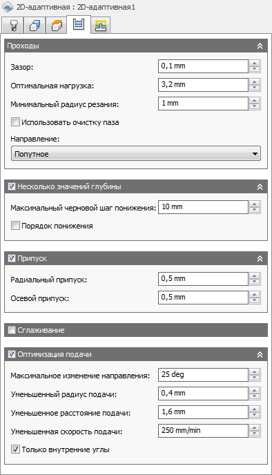

Параметр "Мин. радиус обработки" задан
Если параметр "Мин. радиус обработки" задан, острые углы в траектории перемещения инструмента избегаются, что минимизирует вибрации в готовой детали.
Параметр "Мин. радиус обработки" не задан
Если параметр "Мин. радиус обработки" не задан, в рамках траектории перемещения инструмента материал удаляется везде, куда достает выбранный инструмент. Это приводит к появлению в траектории перемещения инструмента острых углов, которые в свою очередь являются причиной вибраций в обработанной детали.
Этот параметр используется для запуска очистки кармана с пазом посередине перед продолжением спирального движения по направлению к стенке кармана. Эта функция может использоваться для уменьшения связанного движения в углах некоторых карманов.
Параметр "Использовать очистку паза" включен
Параметр "Использовать очистку паза" отключен
Ширина паза, используемого для начальной очистки посередине кармана перед продолжением спирального движения по направлению к стенке кармана.
Ширина паза при очистке
Параметр Направление позволяет управлять заданием Inventor HSM или встречного режима фрезерования в программе Inventor HSM.
Попутное
Выберите параметр Попутное для выполнения всех проходов в одном направлении. При использовании этого метода попутное фрезерование в Inventor HSM применяется в рамках выбранных границ.
Попутное фрезерование
Встречное
Данный параметр позволяет задать направление траектории перемещения инструмента, противоположное заданному настройкой Попутное. Таким образом формируется траектория перемещения инструмента встречного фрезерования.
Встречное фрезерование
Указание необходимости использования нескольких значений глубины.
С несколькими разрезами глубины
Без нескольких разрезов глубины
Указание максимального шага понижения между уровнями Z при черновой обработке.
Максимальный шаг понижения (отображение без шагов понижения чистовой обработки)
Упорядочение проходов сверху вниз.
Отключено
Включено
Положительное значение
Положительный припуск: материал заготовки, остающийся после операции и удаляемый при последующих операциях черновой и чистовой обработки. Для черновой обработки по умолчанию оставляется небольшой объем материала.
Нет
Без припуска: удаление всего лишнего материала до выбранной геометрии.
Отрицательное значение
Отрицательный припуск: удаление материала за пределами поверхности или контура детали. Этот способ часто используется при электродной обработке для обеспечения искрового зазора или требуемого допуска для детали.
Параметр Радиальный припуск позволяет определить объем материала, который необходимо оставить в радиальном направлении (перпендикулярно оси инструмента), т. е. поперек инструмента.
Радиальный припуск
Радиальный и осевой припуск
При положительном значении радиального припуска материал остается на вертикальных стенках и областях детали с большим углом.
Для нестрого вертикальных поверхностей Inventor HSM выполняет интерполяцию между значениями осевого (по опоре) и радиального припуска. Таким образом, остаток заготовки в радиальном направлении на этих поверхностях может отличаться от заданного значения, в зависимости от наклона поверхности и значения осевого припуска.
При изменении значения радиального припуска для осевого припуска автоматически задается аналогичное значение. Задать осевой припуск можно и вручную.
Значение по умолчанию для чистовой обработки — 0 мм или 0 дюймов, т. е. материала не остается.
При черновой обработке по умолчанию остается небольшой объем материала, который можно удалить позднее с помощью одной или нескольких операций чистовой обработки.
При отрицательном значении припуска операция обработки предусматривает удаление большего количества материала, чем предусмотрено формой модели. Этот параметр может использоваться для электродной обработки с искровым зазором, где размер искрового зазора равен отрицательному значению припуска.
Радиальный и осевой припуски могут быть отрицательным числом. Однако отрицательное значение остатка по радиусу должно быть меньше радиуса инструмента.
При использовании сферической или радиусной фрезы с отрицательным значением радиального припуска, превосходящим угловой радиус, отрицательное значение осевого припуска должно быть меньше или равно угловому радиусу.
Параметр Осевой припуск позволяет определить объем материала, который необходимо оставить в осевом направлении (по оси Z), т. е. на конце инструмента.
Осевой припуск
При положительном значении осевого припуска материал остается на пологих областях детали.
Для нестрого горизонтальных поверхностей Inventor HSM выполняет интерполяцию между значениями осевого и радиального припуска (по стенке). Таким образом остаток заготовки в осевом направлении на этих поверхностях может отличаться от заданного значения, в зависимости от наклона поверхности и значения радиального припуска.
Радиальный и осевой припуски могут быть отрицательным числом. Тем не менее, при использовании сферической или радиусной фрезы с отрицательным значением радиального припуска, превосходящим угловой радиус, отрицательное значение осевого припуска должно быть меньше или равно угловому радиусу.
Сглаживание траектории перемещения инструмента посредством удаления чрезмерного количества точек и монтажных дуг в тех местах, где это возможно, в пределах заданного допуска фильтрации.
Сглаживание отключено
Сглаживание включено
Сглаживание используется для сокращения объема кода без потери точности. Сглаживание выполняется путем замены коллинеарных отрезков одним отрезком и касательными дугами, заменяющими несколько отрезков в областях искривлений.
Преимущества сглаживания могут быть огромными. Размер файла G-кода может быть уменьшен на 50 % и более. Обработка будет выполняться быстрее и более плавно. Кроме того, будет улучшена финишная обработка поверхности. Величина сокращения кода зависит от того, насколько траектория перемещения инструмента подходит для сглаживания. Траектории перемещения инструментов, расположенные изначально в основной плоскости (XY, YZ, XZ), например параллельные траектории, подходят для фильтрования. Другие объекты, например 3D-фестон, подходят для сокращения меньше.
Указание допуска фильтра сглаживания.
Сглаживание выполняется лучше всего, когда допуск (точность, с которой создается исходная линеаризованная траектория) равен допуску сглаживания (замена отрезков монтажными дугами) или превышает его.
Указание необходимости снижения подачи на углах.
Указание максимального углового изменения, разрешенного до снижения скорости подачи.
Указание минимального радиуса, разрешенного до уменьшения подачи.
Указание расстояния до угла, на котором уменьшается подача.
Указание пониженной скорости подачи для использования на углах.
Используется для снижения скорости подачи только на внутренних углах.

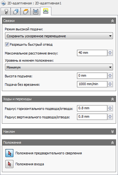

Указание случаев, когда быстрые перемещения должны выводиться как реальные перемещения на быстром ходу (G0), а когда — как перемещения с высокоскоростной подачей (G1).
Данный параметр обычно устанавливается во избежание конфликтов при быстрых перемещениях на станках, где используется перемещение по ломаным линиям при быстром движении.
Скорость подачи для вывода быстрых перемещений в формате G1, а не G0.
Если этот параметр включен, отвод выполняется в формате быстрых перемещений (G0). Чтобы обеспечить отвод на подаче, параметр следует отключить.
Указание максимального расстояния для перемещения в нижнем положении.
Максимальное расстояние внизу в 1 дюйм
Максимальное расстояние внизу в 2 дюйма
При обходе препятствий эта настройка используется, чтобы определить уровень в нижнем положении, а не для определения отводов. Как правило, метод Адаптивный используется для увеличения расстояния в нижней точке, если станок ЧПУ замедляет отводы по сравнению с высокоскоростной подачей. В этих случаях следует увеличить значение уровня в раскрывающемся меню Уровень в нижнем положении. Значения увеличиваются с приращением в 10 %, если параметру Минимум присвоено значение 0 %, а параметру Максимум — 100 %.
Указание высоты подъема во время изменения расположения.
Параметр "Высота подъема" равен 0
Параметр "Высота подъема" равен 0,1 дюйма
Скорость подачи, используемая для перемещений, при которых инструмент не входит в материал и не отводится.
Указание радиуса для горизонтального подвода.
Радиус горизонтального подвода
Указание радиуса для движений горизонтального отвода.
Радиус горизонтального отвода
Радиус вертикальной дуги, сглаживающей движение на входе. Замеряется от начального перемещения до самой траектории перемещения инструмента.
Радиус вертикального подвода
Указание радиуса для движений вертикального отвода.
Радиус вертикального отвода
Указание способа движения фрезы вниз для каждого выреза.
Врезание снаружи заготовки
Предварительное сверление
Для использования параметра предварительного сверления необходимо задать расположения точек предварительного сверления.
Врезание
Зигзаг
Обратите внимание на плавные переходы при зигзагообразном типе наклона.
Профиль
Сглаживание профиля
Виток
Указание максимального угла уклона.
Требуемый угол конуса винтовых уклонов. Этот параметр можно использовать для удерживания вала инструмента в некотором отдалении от заготовки и оптимизации удаления стружки при создании уклона.
Высота уклона над текущим уровнем заготовки.
Указание диаметра винтового уклона.
Указание минимального диаметра уклона.
Выберите точки, в которых будут просверлены отверстия, чтобы обеспечить необходимый зазор при врезании режущего инструмента в материал.
Выберите геометрию рядом с желаемым расположением точки вхождения инструмента.
