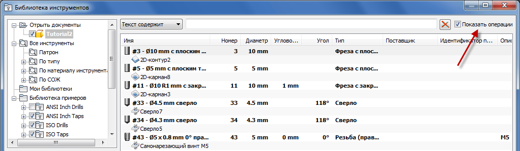

При перечислении инструментов для текущего документа в Библиотеке инструментов в список инструментов также включены все операции по умолчанию. Таким образом можно легко увидеть, в каких операциях используется конкретный инструмент, а также просмотреть различные подачи и скорости для каждой операции (при условии, что столбцы подачи и скорости не скрыты).
В документах с множеством операций операции можно скрыть, сняв флажок Показать операции.
Библиотека инструментов с установленным флажком Показать операции, в списке инструментов отображаются инструменты и операции

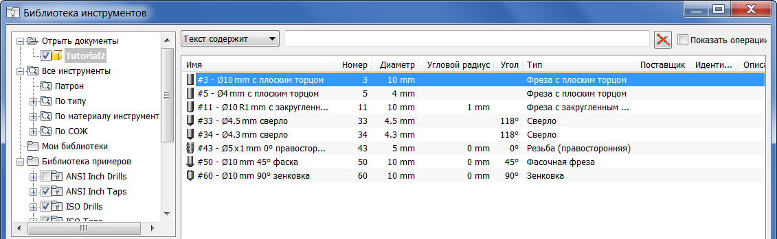

Если этот флажок снят, операции не отображаются, и в документе представлены только инструменты.
Библиотека инструментов со снятым флажком Показать операции, отображаются только инструменты
