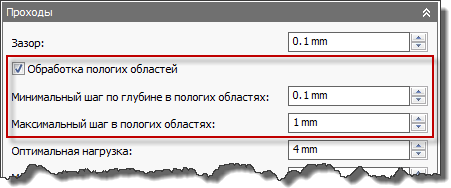

Параметры пологих областей
Если этот параметр включен, то обработка пологих областей управляется двумя параметрами.
Этот параметр позволяет управлять минимально допустимым шагом понижения между дополнительными уровнями Z и имеет приоритет над максимальным шагом фрезеровки в пологих областях.
Этот параметр позволяет управлять шагом фрезы, используемым для выявления областей, в которые необходимо вставить дополнительные уровни Z. Если нормальное понижение приводит к шагу фрезеровки, превосходящему это значение, то вставляются дополнительные уровни, пока не будет достигнуто значение шага фрезеровки или минимального понижения.
