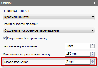

В некоторых методах обработки в Inventor HSM выполняются перемещения в нижнем положении при переходе между траекториями перемещения режущего инструмента. Эти переходы выполняются на одном и том же уровне Z в качестве режущих проходов. С помощью параметра Высота подъема можно вынимать инструмент из заготовки во время переходов. Подъем инструмента позволяет обойтись без меток и увеличивает скорость подачи.
Параметр Высота подъема доступен для подходов 2D и 3D кармана, адаптивной обработки и горизонтальной очистки на вкладке Связки.
