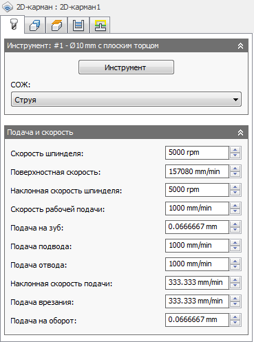

Операция 2D карман позволяет создать траекторию перемещения инструмента для обработки кармана из цепочек контуров, а не из поверхностей или твердых тел. Для стенок можно определить угол заострения. Также можно выбрать предварительное сверление и позиции входа.
Тип хладагента, используемого с инструментом.
Скорость вращения шпинделя.
Скорость шпинделя, выраженная как скорость инструмента на поверхности.
Скорость вращения шпинделя при перемещении под уклоном.
Подача при перемещении режущего инструмента.
Скорость подачи при резании, выраженная как скорость подачи на зуб.
Подача на входе при подводе режущего инструмента.
Подача на выходе при отводе режущего инструмента.
Подача при создании винтовых уклонов в заготовке.
Подача при врезании в заготовку.
Скорость подачи при врезании, выраженная как скорость подачи на оборот.

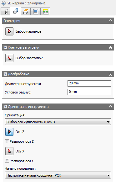

Этот параметр позволяет задать периметр заготовки для обточки.
Сведение операции к удалению материала, не удаленного предыдущим инструментом или операцией.
Дообработка ВКЛ
Дообработка ОТКЛ
Указание диаметра инструмента для обработки остаточного материала.
Указание углового радиуса инструмента для обработки остаточного материала.
Определение способа ориентации инструмента с помощью комбинации параметров ориентации триады и начала координат.
В раскрывающемся меню Ориентация содержатся следующие параметры для определения триады осей X, Y и Z.
В раскрывающемся меню Начало координат содержатся следующие параметры для определения расположения начала координат триады.

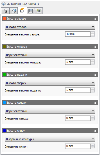

Высота клиренса — это первая высота, на которую переходит инструмент в начале траектории перемещения.
Высота клиренса
Параметр Смещение высоты отвода применяется к значению параметра "Высота отвода", выбранному в приведенном выше раскрывающемся списке, и отсчитывается относительно его значения.
Параметр "Высота отвода" позволяет задать высоту, на которую поднимается инструмент перед следующим шагом резки. Значение высоты отвода должно быть выше значений параметров Высота подачи и Высота сверху. Параметр "Высота отвода" используется вместе с последующим смещением для задания высоты.
Высота отвода
Параметр "Высота подачи" позволяет задать высоту, на которую быстро перемещается инструмент перед изменением скорости при подаче/врезании для ввода в деталь. Значение высоты подачи должно быть выше значения параметра Высота сверху. В операции сверления эта высота используется в качестве исходной высоты подачи и высоты отвода при выводе сверла. Параметр "Высота подачи" используется вместе с последующим смещением для задания высоты.
Высота подачи
Параметр Смещение высоты подачи применяется к значению параметра "Высота подачи", выбранному в приведенном выше раскрывающемся списке, и отсчитывается относительно его значения.
Параметр "Высота сверху" позволяет задать высоту, определяющую верхнюю точку выреза. Значение высоты сверху должно быть выше значения параметра Высота снизу. Параметр "Высота сверху" используется вместе с последующим смещением для задания высоты.
Высота сверху
Параметр Смещение сверху применяется к параметру "Высота сверху", выбранному в приведенном выше раскрывающемся списке, и отсчитывается относительно его значения.
Параметр "Высота снизу" позволяет определить высоту/глубину финальной обработки и максимальную глубину, на которую инструмент погружается в заготовку. Значение высоты снизу должно быть меньше значения параметра Высота сверху. Параметр "Высота снизу" используется вместе с последующим смещением для определения высоты.
Высота снизу
Параметр Смещение снизу применяется к параметру "Высота снизу", выбранному в приведенном выше раскрывающемся списке, и отсчитывается относительно его значения.

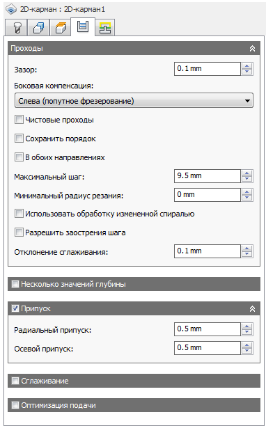

Этот параметр позволяет определить сторону траектории перемещения инструмента, от которой выполняется смещение центра инструмента. Выберите значение боковой компенсации Слева (попутное фрезерование) или Справа (встречное фрезерование).
Попутное фрезерование
Встречное фрезерование
При попутном фрезеровании режущий инструмент как бы "прокатывается" по режущей поверхности. Как правило, такой подход обеспечивает более качественную чистовую обработку для многих металлов, но для этого требуется жесткое программирование станка. При использовании этого метода стружка в самом начале имеет наибольшую толщину, и ее толщина уменьшается к моменту завершения резания. Благодаря этому нагревается именно стружка, а не сама деталь.
При встречном фрезеровании режущий инструмент "отворачивается" от режущей поверхности. Этот метод чаще всего используется для обработки вручную или на станке с менее жестким программированием операций. Он имеет ряд преимуществ и даже может обеспечить более качественную чистовую обработку некоторых материалов (включая некоторые сорта древесины).
При включении данного параметра выполняются проходы чистовой обработки с помощью боковой части инструмента.
С чистовыми проходами
Без чистовых проходов
Указание количества чистовых проходов.
С тремя чистовыми проходами
Максимальное расстояние между проходами чистовой обработки.
Обеспечение полного подвода и отвода на каждом чистовом проходе.
Включено
Отключено
Скорость подачи для финального прохода чистовой обработки.
Если этот параметр включен, дважды выполняется окончательный финишный проход для удаления материала заготовки, оставшегося из-за деформации инструмента.
Чистовое перекрытие представляет собой расстояние, которое проходит инструмент за пределами точки входа перед выводом. При задании чистового перекрытия обеспечивается гарантия того, что материал в точке входа полностью удаляется.
Без чистового перекрытия
Чистовое перекрытие 0,25 дюйма

Указание максимального шаг фрезеровки по горизонтали между проходами.
Адаптивная обработка
Предыдущая 2D-очистка
Параметр "Мин. радиус обработки" задан
Если параметр "Мин. радиус обработки" задан, острые углы в траектории перемещения инструмента избегаются, что минимизирует вибрации в готовой детали.
Параметр "Мин. радиус обработки" не задан
Если параметр "Мин. радиус обработки" не задан, в рамках траектории перемещения инструмента материал удаляется везде, куда достает выбранный инструмент. Это приводит к появлению в траектории перемещения инструмента острых углов, которые в свою очередь являются причиной вибраций в обработанной детали.
Данный параметр позволяет создать постоянную спиральную траекторию перемещения инструмента для кармана. Таким образом обеспечивается плавная работа на станке.
Стандартная траектория перемещения инструмента для 2D кармана
Траектория перемещения инструмента для 2D кармана с измененной спиралью
При программировании плоских граней с помощью инструмента с угловым радиусом возможно выполнение заострения (или фестона) между шагами фрезеровки.
По умолчанию значение параметра Макс. шаг переопределено во избежание выполнения заострений между шагами фрезеровки.
Параметр "Разрешить заострения шага" отключен
Параметр "Разрешить заострения шага" включен
Выше — карман, обработанный концевой фрезой с закругленным концом диаметром 3/8 дюйма с максимальным шагом фрезеровки 0,25 дюйма.
Максимальная степень сглаживания, примененная к проходам черновой обработки. Используйте этот параметр, чтобы избежать острых углов на траектории перемещения инструмента.
Указание необходимости использования нескольких значений глубины.
С несколькими разрезами глубины
Без нескольких разрезов глубины
Указание максимального шага понижения между уровнями Z при черновой обработке.
Максимальный шаг понижения (отображение без шагов понижения чистовой обработки)
Число чистовых проходов с помощью нижней части инструмента.
Размер каждого шага понижения в проходах чистовой обработки.
Чистовой шаг по глубине
Указание угла уклона стенок.
Определение угла наклона можно использовать для обработки элементов с помощью 2D-методов, для которых в противном случае потребовались бы 3D-методы.
Угол уклона 0 градусов
Угол уклона 45 градусов
Выбор геометрии
Снизу
Сверху
Во избежание следов на стенках чистовые проходы выполняются только на конечной глубине.
Отключено
Включено
Данный параметр позволяет применить чистовой шаг понижения для каждого чернового/чистового прохода при обработке нескольких значений глубины с одним или несколькими чистовыми шагами понижения.
Данный параметр позволяет создать равные расстояния между проходами обработки.
Пример. Предположим, выполняется обработка профиля с глубиной 23 мм и максимальным шагом понижения 10 мм.
Упорядочение проходов сверху вниз.
Отключено
Включено
Если данный параметр включен, каждый шаг черновой и чистовой обработки выполняется на полную глубину до перехода к следующему шагу.
Отключено
Включено
Положительное значение
Положительный припуск: материал заготовки, остающийся после операции и удаляемый при последующих операциях черновой и чистовой обработки. Для черновой обработки по умолчанию оставляется небольшой объем материала.
Нет
Без припуска: удаление всего лишнего материала до выбранной геометрии.
Отрицательное значение
Отрицательный припуск: удаление материала за пределами поверхности или контура детали. Этот способ часто используется при электродной обработке для обеспечения искрового зазора или требуемого допуска для детали.
Параметр Радиальный припуск позволяет определить объем материала, который необходимо оставить в радиальном направлении (перпендикулярно оси инструмента), т. е. поперек инструмента.
Радиальный припуск
Радиальный и осевой припуск
При положительном значении радиального припуска материал остается на вертикальных стенках и областях детали с большим углом.
Для нестрого вертикальных поверхностей Inventor HSM выполняет интерполяцию между значениями осевого (по опоре) и радиального припуска. Таким образом, остаток заготовки в радиальном направлении на этих поверхностях может отличаться от заданного значения, в зависимости от наклона поверхности и значения осевого припуска.
При изменении значения радиального припуска для осевого припуска автоматически задается аналогичное значение. Задать осевой припуск можно и вручную.
Значение по умолчанию для чистовой обработки — 0 мм или 0 дюймов, т. е. материала не остается.
При черновой обработке по умолчанию остается небольшой объем материала, который можно удалить позднее с помощью одной или нескольких операций чистовой обработки.
При отрицательном значении припуска операция обработки предусматривает удаление большего количества материала, чем предусмотрено формой модели. Этот параметр может использоваться для электродной обработки с искровым зазором, где размер искрового зазора равен отрицательному значению припуска.
Радиальный и осевой припуски могут быть отрицательным числом. Однако отрицательное значение остатка по радиусу должно быть меньше радиуса инструмента.
При использовании сферической или радиусной фрезы с отрицательным значением радиального припуска, превосходящим угловой радиус, отрицательное значение осевого припуска должно быть меньше или равно угловому радиусу.
Параметр Осевой припуск позволяет определить объем материала, который необходимо оставить в осевом направлении (по оси Z), т. е. на конце инструмента.
Осевой припуск

Сглаживание траектории перемещения инструмента посредством удаления чрезмерного количества точек и монтажных дуг в тех местах, где это возможно, в пределах заданного допуска фильтрации.
Сглаживание отключено
Сглаживание включено
Сглаживание используется для сокращения объема кода без потери точности. Сглаживание выполняется путем замены коллинеарных отрезков одним отрезком и касательными дугами, заменяющими несколько отрезков в областях искривлений.
Преимущества сглаживания могут быть огромными. Размер файла G-кода может быть уменьшен на 50 % и более. Обработка будет выполняться быстрее и более плавно. Кроме того, будет улучшена финишная обработка поверхности. Величина сокращения кода зависит от того, насколько траектория перемещения инструмента подходит для сглаживания. Траектории перемещения инструментов, расположенные изначально в основной плоскости (XY, YZ, XZ), например параллельные траектории, подходят для фильтрования. Другие объекты, например 3D-фестон, подходят для сокращения меньше.
Указание допуска фильтра сглаживания.
Сглаживание выполняется лучше всего, когда допуск (точность, с которой создается исходная линеаризованная траектория) равен допуску сглаживания (замена отрезков монтажными дугами) или превышает его.
Указание необходимости снижения подачи на углах.
Указание максимального углового изменения, разрешенного до снижения скорости подачи.
Указание минимального радиуса, разрешенного до уменьшения подачи.
Указание расстояния до угла, на котором уменьшается подача.
Указание пониженной скорости подачи для использования на углах.
Используется для снижения скорости подачи только на внутренних углах.

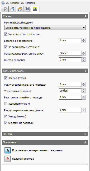

Указание случаев, когда быстрые перемещения должны выводиться как реальные перемещения на быстром ходу (G0), а когда — как перемещения с высокоскоростной подачей (G1).
Данный параметр обычно устанавливается во избежание пересечений при быстрых перемещениях на станках, где используется перемещение по ломаным линиям при быстром движении.
Скорость подачи для вывода быстрых перемещений в формате G1, а не G0.
Если этот параметр включен, отвод выполняется в формате быстрых перемещений (G0). Чтобы обеспечить отвод на подаче, параметр следует отключить.
Минимальное расстояние между инструментом и поверхностями детали во время перемещений при отводе. Расстояние измеряется после применения припуска, поэтому при отрицательном значении припуска следует соблюдать осторожность, чтобы убедиться, что безопасное расстояние достаточно велико для предотвращения возможных пересечений.
Если этот параметр включен, метод позволяет избежать отвода, если расстояние до следующей области ниже заданного расстояния в нижнем положении.
Указание максимального расстояния для перемещения в нижнем положении.
Максимальное расстояние внизу в 1 дюйм
Максимальное расстояние внизу в 2 дюйма
Указание высоты подъема во время изменения расположения.
Параметр "Высота подъема" равен 0
Параметр "Высота подъема" равен 0,1 дюйма
Этот параметр позволяет создать подвод.
Подвод
Указание радиуса для горизонтального подвода.
Радиус горизонтального подвода
Указание сдвига дуги подвода.
Угол сдвига на 90 градусов
Угол сдвига на 45 градусов
Указание длины прямолинейного подвода, для которого требуется активация компенсации радиуса в контроллере.
Расстояние линейного подвода
Данный параметр заменяет тангенциальное удлинение дуг подвода/отвода на перемещение, перпендикулярное дуге.
Показан перпендикулярный элемент ввода/вывода
Пример. Высверленное отверстие с максимально большими ведущими дугами (чем больше дуга, тем меньше вероятность появления следа при прерывании обработки), где линейный подвод по касательной невозможен, так как он удлиняется прямо в боковую сторону отверстия.
Радиус вертикальной дуги, сглаживающей движение на входе. Замеряется от начального перемещения до самой траектории перемещения инструмента.
Радиус вертикального подвода
Данный параметр позволяет создать отвод.
Отвод
Указание того, что определение отвода должно совпадать с определением подвода.
Указание длины прямолинейного отвода, для которого требуется отключение компенсации радиуса в контроллере.
Расстояние линейного отвода
Указание радиуса для движений горизонтального отвода.
Радиус горизонтального отвода
Указание радиуса для движений вертикального отвода.
Радиус вертикального отвода
Указание сдвига дуги отвода.
Показан с перпендикулярным элементом входа/выхода
Указание способа движения фрезы вниз для каждого выреза.
Врезание снаружи заготовки
Предварительное сверление
Для использования параметра предварительного сверления необходимо задать расположения точек предварительного сверления.
Врезание
Зигзаг
Обратите внимание на плавные переходы при зигзагообразном типе наклона.
Профиль
Сглаживание профиля
Виток
Указание максимального угла уклона.
Указание максимального шага понижения на оборот профиля уклона. Этот параметр позволяет ограничить нагрузку на инструмент при выполнении вырезов в полную ширину в процессе создания уклона.
Высота уклона над текущим уровнем заготовки.
Указание минимального расстояния до контура для спирали подвода.
Указание диаметра винтового уклона.
Указание минимального диаметра уклона.
Выберите точки, в которых будут просверлены отверстия, чтобы обеспечить необходимый зазор при врезании режущего инструмента в материал.
Выберите геометрию рядом с желаемым расположением точки вхождения инструмента.
